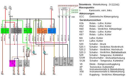

Vorab, hat jemand einen Schaltplan dazu falls ich ihn benötige?
Und hat die klima was damit zu tun bei dem Modell? Frage nur weil die auch nicht geht, aber schon vorher nicht.
Hab den Wagen erst seit kurzem.
Schaltplan Omega B Mj.01
Schaltplan Kühlung R4-16V Y-Z22XE

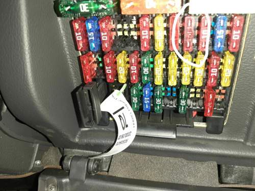

Jetzt auch mal die kleinen Sicherungen im Innenraum getestet.
Nr 29, 10 A ,defekt.
Ausgetauscht, nochmal gebrückt, läuft der Lüfter.
Ich baue jetzt alles wieder zusammen und berichte dann!
So ganz kurz. War wirklich nur diese blöde Sicherung. Lüfter läuft, motor hält schön seine 90 Grad.
Vielen lieben Dank an Rosi, und Kurt für die schaltpläne.
die F29 sollte aber eigentlich nur Durchfliegen,
wenn die Kompressorkupplung vom Klimakompressor
einen kurzen hat!
lieber den weißen Stecker vom Kompressor abmachen und
in einer Plastetüte verstauen.
Viel Glück
mfg
Das ist gut zu wissen.
Mach ich. Vom klimakompressor steht nämlich nix im bordbuch.

Frage zur Durchschaltung der Stufen beim Z22XE:
1. Klima aus
--> der S29 (2-polig, Kennung XC) schaltet bei real 100° über Aktivierung von K26 den Lüfter M4 über K52 und den M11 über K52 in Reihe auf halbe Drehzahl. Der S128 (3-polig, Kennung WM) schaltet ab real 105° über K52 den M4 um auf volle Leistung und über K67 den M11 ebenfalls auf volle Leistung. Ab 120° trennt S128 die Kompressorkupplung. Bei sinkender Temperatur alles rückwärts bei 120°/100°/95°
2. Klima an
--> ECC3 steuert gegen Masse über K60 das K87 an und steuert so M4 über K52 mit M11 in Reihe direkt auf halbe Leistung. S29 bewirkt bei real 100° erstmal nichts weiter. S128 steuert bei real 105° K52 um auf M4 12V (volle Leistung) parallel K67 mit M11 auf 12V (volle Leistung). Ab 120° trennt S128 die Kompressorkupplung. Bei sinkender Temperatur alles rückwärts bei 120° und bei 100° --> beide Lüfter bleiben danach auf halber Leistung
Das ist doch erstmal soweit richtig? Ich frage, weil ich eine Abweichung bei meinem habe.

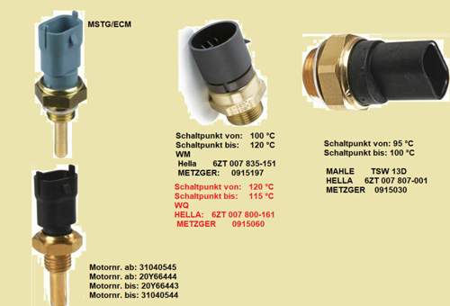

So ... die Schaltstufen sollen genau so wie oben geschrieben beim Y/Z22XE durchlaufen. Nun tun sie es auch wieder. Beim ZKD-Wechsel kam u.a. auch ein neuer Motorkühler mit neuen Thermoschaltern rein. Die waren korrekt mit der Opel-Nr. 1341047 (oben XC) und 1846325 (unten WM) bestellt worden.
Autodoc lieferte in Tütchen mit den OEM-Nr.. In der 1341047 war ein dreipoliger QC. Offensichtlich also Murks, weil die OEM-Nr. einem 2-poligen Thermoschalter zugeordnet ist. Auf dem im Tütchen mit der OEM-Nr: 1846325 stand keine Kennung drauf, aber die eingefrästen Temperaturangaben passten.
Oben also den alten genommen und unten den angeblichen WM aus dem Tütchen. Ergebnis: Stufe 1 ... nix, Klima ... nix, Stufe 2 ... der M4 läuft ab 92°C im KI voll (hört auch nicht mehr auf) und der M11 macht weiterhin Siesta.
Zeitdruck ... also zu Kfz24 und nach den OEM-Nr. neu gekauft. Diesmal Metzger. Der 1341047 war korrekt und tut was er soll. Der 1846325 aus dem Metzgerkarton sieht identisch mit dem aus dem Tütchen von Autodoc aus. Grübel grübel ... leider das selbe falsche Schaltverhalten und somit kein WM mit der OEM-Nr.: 1846325 im Metzgerkarton. Das war mal echt frustrierend.
Letztlich also Rückbau auf den alten original WM mit der OEM-Nr.: 1846325 und ... alles funktioniert.
Es scheint also für den Thermoschalter mit der Kennung WM eine falsche Charge bzw. eine falsch deklarierte Charge in den Verkauf gespült worden zu sein. Wirklich ärgerlich und man sucht und misst sich 'nen Wolf wegen sowas. 🙁

Thermoschalter-opel
@ BP
Wenn ich im EPC nach der 13 41 047 suche, kommt der Thermoschalter für einen Vectra B mit V6 und ohne Klima raus. Kennzeichen XY!
Die richtige Nummer für R4 Benziner lautet 90242277 / 13 41 011. Der hat dann XC.
Der untere hat 90376209 / 18 46 325 und funzt nur richtig, wenn der oben richtig ist!
Einen QC gibt es beim Omega nicht!
Eigentlich ist auch der Hersteller egal, solange keine No Name.
Ich habe jetzt von FAE und Facet drinne. Funzen genauso gut.
VG
Rosi, das kann wirklich niemand. Ist mir mit Metzger allerdings auch schon mal beim NWS passiert. Da kam unter der OEM vom Hallgeber ein induktiver. Da hat der Motor ziemlich gehustet. Das selbe Problem gabs später mal auf Vox bei den Autodoctoren, als sie einen bockenden Y22XE in einer silbernen Limo verarztet haben.
hlmd, eigentlich wollte ich originale vom FOH. Wir hatten beide Schalter deshalb beim FOH auch nach der Fahrgestellnummer gegengeprüft. Der FOH suchte dann den absurden Preis dazu raus und meinte von sich aus, dass das Wahnsinn wäre. Er hat mir dann das Schaubild mit den Teilennummern vom Kühleraufbau ausgedruckt und die beiden zutreffenden markiert, damit das im Zubehör dann auch hinhaut. Der zweipolige mit der Kennung XC hat die Opel Nr. 1341011, 1341047 und die GM-Nr. 90242277, 90506406. Sind alles identische Teile. Bei Metzger ist es die 0915030, wie auch in Rosis Schaubild zu sehen. Der haut ja auch hin. Die Verpackung mal im Foto unten. Dort hatte ich nur bei der Lieferung von Autodoc einen falschen bekommen. Der 2-polige Metzger von Kfz24 ist in Ordnung. Die doppelte Falschlieferung hatte ich beim 3-poligen WM (siehe oben).
