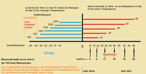

5W30 ist ein sog. Leichtlauföl und warm dünnflüssiger als ein 5W40. Da kann es Dir bei hohen Temperaturen schon passieren, da das Öl eben auch dementsprechend heißer wird, dass der Schmierfilm abreißt. Bei einem 5W30 reißt dann der Schmierfilm eher ab, als bei einem 5W40. Im Extremfall heißt das Kolbenfresser, auf jeden Fall aber mehr Ölverbrauch. Bei einem Motor, der also auch viel unter Volllast gefahren wird, sollte man hinter dem W wenigstens ein 40er oder gar 50er Öl nehmen. Im Motorsportbereich fahren die sogar 60er und höher.

die Viskosität geht aus der Tabelle hervor und
dabei bitte die Außentemperaturen berachten,
wie kalt und die Warm es ist bei uns!
mfg
Viskositaet-motoroel
