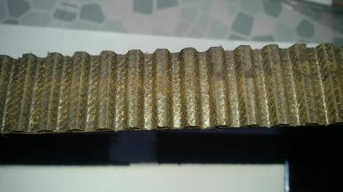

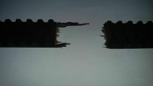

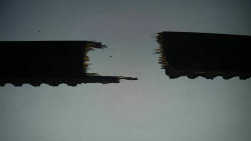

PS: In Anlage Bilder vom Zahnriemen. Ich bin da kein Fachmann für Materialforschung. Die Risstelle einmal von Außen und Innen, und eine "unbeschädigte" Stelle zum Vergleich ebenfalls von Außen und Innen.
20190706-073128
20190706-073204
20190706-073217

Warum der Riemen gerissen ist , keine Ahnung , hatte das mal beim Alfa mit 80000 km :-(
Da werden fast alle Ventile mehr oder weniger krumm sein, hab das mal beim 2.0 Vectra gehabt ,
Nen gebrauchter Kopf oder Motor kommt meist billiger , wie die Überholung des Kopfes .

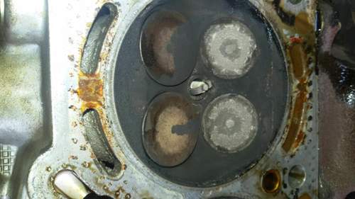

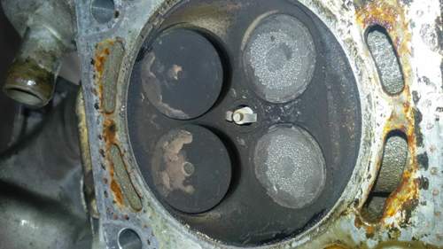

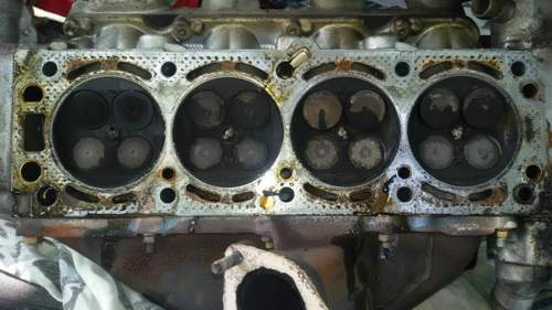

So, Kopf ist runter.
Für den Montageprozess muss ich allerdings noch nacharbeiten. War keine gute idee, das Zahnriemenblech dranzulassen. da bekommt man das gute Stück niemals gerade wieder drauf gesetzt.
Egal... kommt später....
Jetzt ersteinmal Bestandsaufnahme:
3 Kolben haben unterschiedlich starke Aufschlagmarken der Einlassventile. Die etwas kleineren Auslassventile scheinen es alle geschafft zu haben.
Bilder im Anhang. Was meint ihr? Kann man da etwas erkennen?
Ich habe den "Diesel"-Test noch nicht gemacht.
Bei Ausbau habe ich noch etwas Merkwürdiges gesehen: Auf dem Kopf steht "2,0l" aufgeschweißt. Öhm.. ich bin mir mehr als Sicher, daß ich eine 2,2l Maschine verbaut habe. Stehen die Zahlen für etwas anderes, oder hat hier jemand gezaubert?
20190706-153916
20190706-153928
20190706-153940

wenn ich so Schaue auf die Kolben,
hat der Motor Öl gebraucht?
Nur Handy da sieht man schlecht Bilder !
Mfg
Ja, Ölverbrauch so im schnitt 1 Liter / 1000km, wenn man auf der Autobahn unterwegs war, oder man kräftig Gas gegeben hat.
Im "Normalbetrieb" so 1 Liter auf 2000km.
Laufbild an den Zylinderwänden sehen gut aus. Die spiralförmigen Spuren der Kolbenringe, mehr ist nicht zu sehen.
Mit dem Motor wirst Du nicht mehr glücklich. Der Kopf sollte überholt werden, also neue Ventile, Schaftdichtungen, Führungen. Dem Rumpfmotor ist auch nicht mehr zu trauen, wegen der Pleuellager und den Feuerstegen.
Ein möglichst guter Rumpfmotor plus den überholten Kopf sollte dann funktionieren. Alternativ kaufst Du einen kompletten Motor und setzt ihn einfach so rein, wie er ist.
