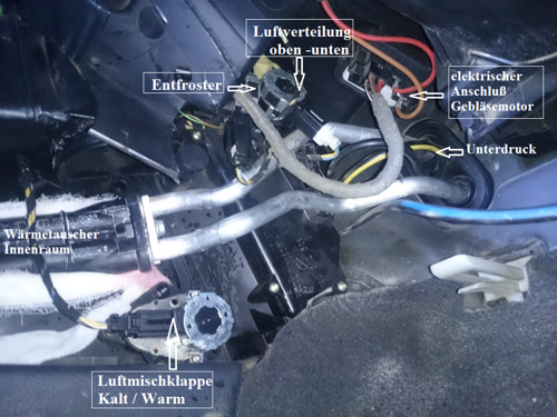

Weiß jemand was das mit der Heizung sein kann das fahrerseite heiße Luft kommt und Beifahrer seite kalte Luft kommt obwohl die Heizung Fahrer und Beifahrer auf Hi steht?
Da wird das Gestänge vom Servo der Mischklappe rechts ausgeklinkt sein.
OK danke kommt man da leicht dran oder muss ich halbes auto zerlegen?

Ich zitiere mich mal.
beim elektronischen Stellmotor Fußraum Beifahrrseite ,
springt oft nur das Plastegestänge von der Klappe runter .
dazu muß die Mittelkonsoöe zwischen den Sitzen abgeschraubt werden und
danach die Plasteverkleidung etwas angehoben werden ( HOLZ ) ,
um ihn überhaupt zu `Sehen` !
Beifahrersitz nach hinten oder ausbauen erleichtert den Zugang .
Batterie aber vorher abklemmen ,wegen Airbag-Fehlermeldung !
über dem Stellmotor ist eine kleine schwarze Abdeckung die nur
Eingeklickt ist .
danach sieht man ihn !
der ist mit 3 kleinen Torx-schrauben befestigt ,denke TX 8 oder 10 -
wobei die 2 vorderen,unteren Schrauben relativ gut gehen und oben hinten
die eine Schraube Besch.... geht !
