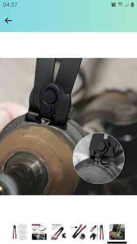

Die Manschetten haben Metallringe zum abdichten, gehen die auf und zu mit einer Wasserpumpenzange oder welche Zange ist hier sinnvoll ?
Moje...wenn man eh die Welle raus hat, macht man gleich beide Manschetten neu, dann is da Ruhe.
Da gibts extra Achsmanschetten Schellen Sets für.
Musst halt gucken was fürn Durchmesser du brauchst. Gibt z.b. sowas hier:
Alpha Rider Schlauchschellen Set für Auto/ATV, CV Klemmen Schlauch, Zangenwerkzeug mit 20 Crimpbändern – Ohrverlängerung Schlauchschelle Clip für Meisten Autos https://amzn.eu/d/0BQ5MeJ
