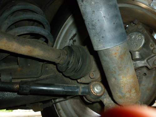

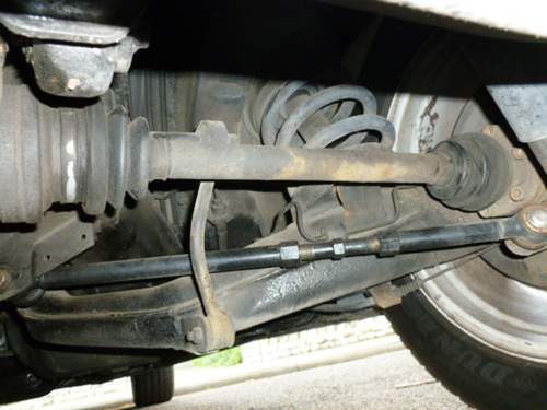

Ich gehe auch nochmal auf die Suche und mal sehen was ich dann nehme. Habe ein paar Bilder von meinen Wellen gemacht, so gut es ging.
Sehen rechts und links gleich aus oder sind die innen am Diff unterschiedlich ?

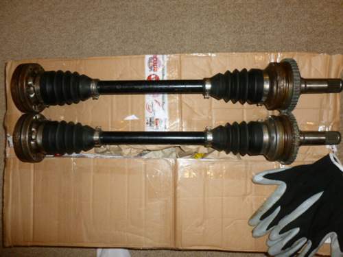

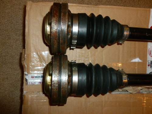

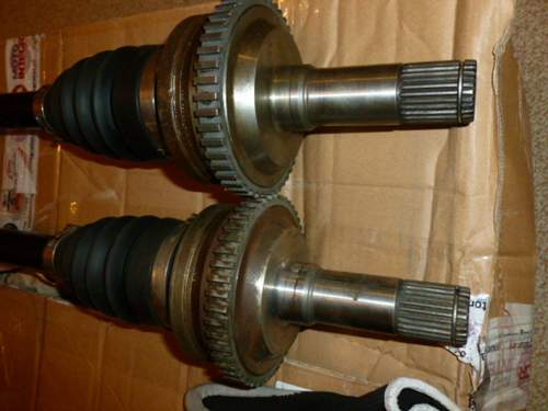

Habe mir zwei gebrauchte Wellen rechts und links vom 2.0 16V Bj.1996 Kombi gekauft. Sehen noch gut aus da brauche ich nichts zu erneuern nur einbauen. Ich sehe bei den beiden Wellen keinen Unterschied.
Muss ich die Wellen vor dem Einbau einfetten weil sie gereinigt wurden ?
1
2
3
+3
die Wellen sind jetzt eingebaut und passen, es sind beide Seiten gleich. Habe sie ein wenig mit Diff.-öl eingeschmiert Die Imbusschrauben waren so fest, auch mit Schlagschrauber gingen die so nicht auf. Hat nur warm machen geholfen. Danke an Alle für die Hilfe.
