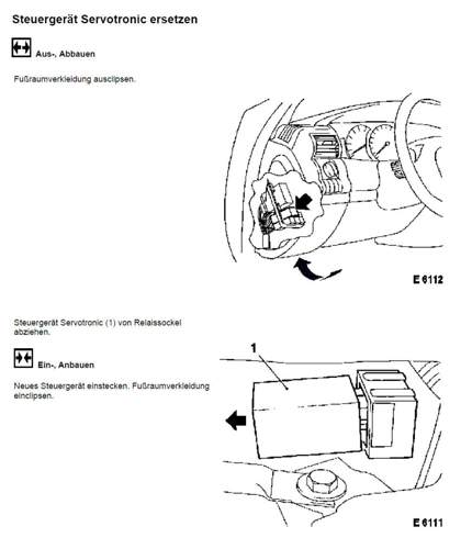

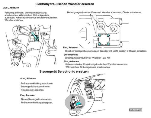

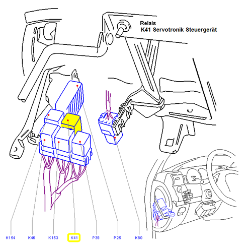

Es gibt keine elektrischen Einflüsse auf die Pumpe sondern nur (wenn vorhanden) einen Einflus auf das STG und daran hängend das Ventil der Servotronik. Hier einfach mal das STG (Relaisform unter dem Armaturenbrett an der A-Säule Fahrerseite) oder den Stecker vom Ventil am Lenkgetriebe abziehen, um einen wie auch immer verursachten elektrischen Einfluß auszuschließen. Ist ein elektrischer Einfluß ausgeschlossen, verhält sich das Servotronik-Lenkgetriebe nämlich wie ein normales ungesteuertes. Das Ventil begrenzt nämlich lediglich den im Lenkgetriebe wirkenden Druck, mit zunehmender Geschwindigkeit. (macht die Lenkung härter.)
Hier kann ursächlich auch ein darunter liegender Filter (Sieb) verstopft sein.

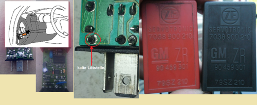

Oft ist es aber eine Überempfindlichkeit des Servotronik-STG gegen Elektrische Störungen. Ein Austausch gegen ein anderes gebrauchtes kann hier die Störung auch beseitigen. Die Servotronik STG werden beim Verwerter oder bei E-Bay oft (hier als unbekanntes Relais verkannt) sehr preiswert angeboten.

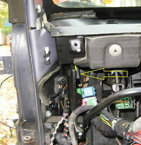

Das Relais sitzt nicht im Fußraum, sondern -wie bereits beschrieben- unter dem Armaturenbrett.
Aber versuch doch zunächst mal den Stecker am Druckreglerventil des Lenkgetriebes zu ziehen und mach dann mal ne Probefahrt, bzw. parke wie ein Weltmeister und beobachte dabei ob die nötigen Kräfte immer gleich bleiben oder der Fehler weiter besteht.
Wenn es wirklich die Servopumpe ist, die da die Segel gestrichen hat, ist nämlich meist auch das Lenkgetriebe -durch die dann entstandenen Späne- auch mit im Eimer. Die Späne sind nämlich (bis auf das Sieb unter dem Ventil) aus den feinen Strukturen im Lenkgetriebe nicht mehr heraus zu bekommen.
K41-servotronik-steuergeraet-relais
Servotronic-fehlerbeseitigung

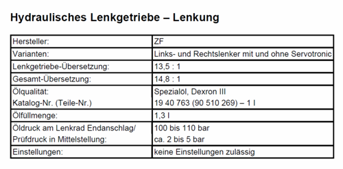

Wieviel Liter Öl kommen da rein?
Siehe Anhänge.. 🙂 Nicht vom DEXRON III verwirren lassen, das empfohlene DEXRON VI gab es zu Zeiten des Omega noch nicht. DEXRON VI kam erst Anfang 2007 auf den Markt und löste das DEXRON III ab. Deine Automatik freut sich im Übrigen auch über das VIer. Bei mir war es eine enorme Verbesserung. Schaltverhalten mit VIer schon kalt so wie früher mit dem IIIer warm.

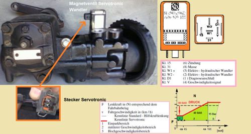

da der V6 mit Sicherheit eine Servotronic hat ,
sollte der von Kurt angeführte
2-polige Stecker an der Lenkung unbedingt abgezogen werden !
auch ein probeweises Entfernen der Sicherung F14 im Fahrgastraum könnte helfen !
damit liegt der volle Druck der Lenkungspumpe von ca 80 Bar für die
Lenkkraftunterstützung immer an .
geht die Lenkung dann,kann es z.B. auch eine kalte Lötstelle im
Servotronic-Relais/Steuerteil sein .
das Relais kann Rot oder Schwarz sein und ist sehr weit oben ,
ca hinter dem Sicherungskasten im Fahrgastraum !
bei funktionstüchtiger Servotronic ist dieser Druck nur bis 20 Km/h anliegend !
zwischen 20 und ca 100 Km/h ist der Druck schon geregelt auf ca 40 bar !
über 100 Km/h sind es nur noch ca 15 Bar !
das Lenkungsöl muß der Opel Spezifikation 19 40 763 entsprechen .

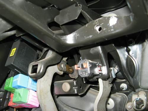

Der Stecker ist unter einer Hitzeschutz-Blechabdeckung versteckt, die zur Demontage ein wenig gebogen werden kann. Ansonsten müssen zwei Muttern unten am Lenkgetriebe entfernt werden, um das Blech zu lösen.
Da beim V6 ran zu kommen ist fast unmöglich, ohne zuvor einen gehörigen Teil der Motorraum-Peripherie zu demontieren.
Lenkgetriebe Abdeckung

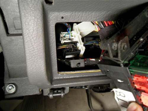

soo , das Relai habe ich gefunden.....ABER wie komme ich da ran?ich kann da zwar hingreifen, aber irgendwie scheint das noch irgendwo befestigt zu sein....kann es dort nicht wegbewegen um es rauszzuziehen.....auch wenn ich den Sicherungsblock rausschraube komme ich nicht erfolgsversprechend ran....man kann da aber auch so schlecht reinguggen um herrauszufinden ob man da noch was lösen muß.....
achja und irgendwie tritt mein Problem nur auf wenn ich auch paar KM gefahren bin...also das Öl und Autoi war sind.....
Kannst auch die F14 ziehen, nur dann ist die Klima, DWA Zig-Anz, usw. auch tot.
Aber das Servotronic-STG wäre dann zum Test für eine Probefahrt mal ausgeschaltet.
kann ich natürlich tun...aber wie wäre der normale Weg um da ran zukommen?
