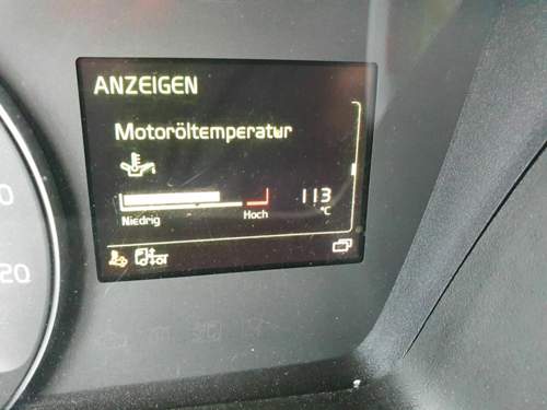

Öltemperaturen unter Vollast,Fahrzeug leer ohne
Auflieger! bis 12% Steigung über 2 Km,
Mit Wärmetauscher/Ölkühler !
Leider hat ein Matchbox der früheren Jahre diese Anzeige nicht.
Kühlwassertemperatur übrigens dabei 82 Grad Wasser
Wärmetauscher für Rapsöl .
