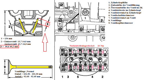

Bild ist ähnlich,aber vom R4
das Maß mit der Bezeichnng 3 ist das Überstandsmaß !
mfg
Zylinderkopf-ventile
Moin
die Daten der Zeichnung kannst DU für den Motor übenehmen !
alle 16 V im Omega sind so gemacht .

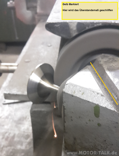

Wahrscheinlich wrde das sogenannte Überstandsmaß
der neuen 12 Auslaßventile nicht beachtet und
die Ventile haben nicht genug Spiel zum Hydro !
NEUE Ventile stehen immer etwas zu hoch in Richtung Ventiltrieb ,
Hydro,Kipphebel,NockenwelleSchlepphebel !
Alte Ventile stehen auch oft nach dem Einschleifen zu weit
nach Oben hinaus .
bei beiden Dingen wird dann am Ende des Ventilschaftes ,
das sogenannte Überstandsmaß eingestellt , wobei da
an der Ventilschleifmaschine der Ventilschaft manell abgeschliffen wird,
auf Länge geschliffen werden .

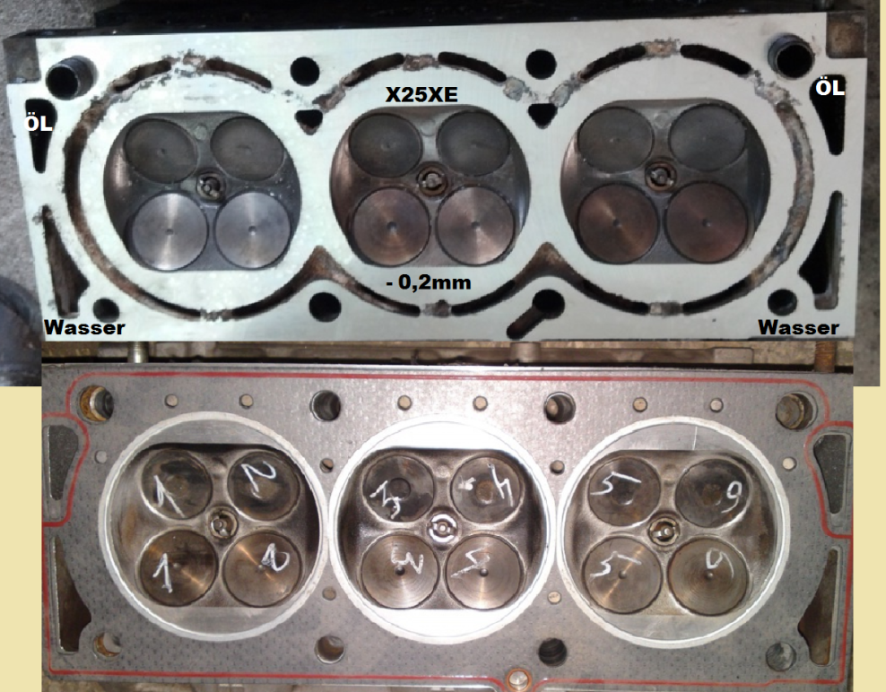

So diese habe ich dann wegen einer Auswaschung an der ZKD seite zum Motorbauer gebracht diese wären sonst wieder undicht gewesen.

Der Motorbauer hat die ventilsitze bearbeitet und zu gleich die Ventile Kürzer gemacht lt seiner aussage.
Die Köpfe wurden 1 Zentel Geplant und man sieht die beschädigte fläche noch etwas also glaube ich im das.
Wieso wurden die Ventile gekürzt?????? Da passt doch nichts mehr Zusammen. Sind eventuell durch den Gasbetrieb die Sitzringe beschädigt? Soll heißen: Durch das einziehen der Ventile und Sitzringe schaut der Ventilschaft zu weit oben heraus, und die Ventilfeder hat keine ausreichende Vorspannung. Auch ist der Abstand zur Hydro Tasse zu gering. Die kann dann nicht mehr richtig Arbeiten.
Sind die Auflageflächen der Köpfe auch wieder gehärtet worden? Hatten das Thema Kopf planen grad in nem anderen Thread.
