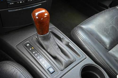

würde nach nem Getriebe aus nem 2002-2005er Cadillac CTS ausschau halten....der hat den 3,2V6 aus dem Omega drin und hat ein obiggenanntes 5L40-E als Getriebe...somit passt schonmal das Getriebe an den Motor ...die Einbaulage ist auch gleich....leider konnte ich meine Frau noch nicht überzeugen das mal ebend zukaufen um es auszutesten..... 😉
Tatsache.. 5L40-E samt Y32SE.
Der Motor hat da auch 218 PS aber das Drehmoment ist statt mit 290 Nm sogar mit 300 Nm angegeben! 😰 😁
Bild #208705857
Bild #208705858
Sag ich doch schon ganz zum Anfang das es am 3.2 drann ist beim cts
Vielen, vielen Dank. Genau das wollte ich Wissen. Mit dem Wandlergehäuse von dem Cadillac 3,2 CTS kann ich das 5L40E aus dem Omega 2,5 DTI (mit kürzerem 1. und 2. Gang) an den Y32SE anbauen. Auch die Elektronik vom CTS sollte dann passen.
