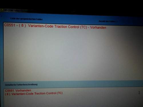

Das Abs muss definitiv umprogrammiert werden.
Bei mir gings leider nicht mit dem China kracher.

...Das Abs muss definitiv umprogrammiert werden....
Ist das nur eine Varianten Codierung wie beim MStG, da kann man auswählen ob Schaltgetriebe oder Automatik oder muss da eine andre Software auf das ABS-StG. aufgespielt werden.
