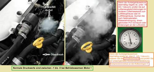

Moin
Am Einfachsten macht man einen Luftballon
auf das Rohr vom Ölmesstab und
läßt ihn laufen.
Bleibt es ein Schlafes Gummi ,
Ist es Ok.
Bläst Er sich richtig auf hat man ein Problem,
Aber nicht unbedingt mit der Kurbelgehäuseentlüftung!
Wichtig noch,bei betriebswarmen Motor,
Er darf nicht Dampfen aus dem Öleinfülldeckel oder aus dem Ölmeßstab !

Moin MV
im Normalfall sieht es so aus oder im schlimmsten Fall,
sieht man den Qualm sehr deutlich !
da man in der Regel kein Manometer hat,
kann man auch einen "Gummi" nehmen !
ein etwas zugesetzter Motorluftfilter kann
die Druckwerte auch verändern !
dabei ensteht zwischen Motorluftfilter und der geschlossenen Drosselklappe
zu viel "saugender"Unterdruck und der Verbrennungsraum erhält
zu wenig Frischluft,oft mit Leerlaufprobleme verbunden,Sägen !
das ist so als wen man jemandem den Hals fast zuschnürt,
kurz vor dem Erdrosseln die Schnur löst und dann wechselseitig wieder
mal etwas Luft durchläßt !
Schnappatmung ,Grins
mfg

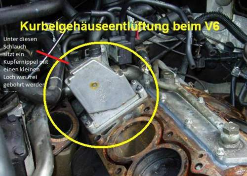

Um die KGE abzuschrauben, musst Du das Hitzeblech vom Krümmer zur Seite biegen, sonst kommst Du nicht an die letzte Schraube.
Und lege die gleich einen 1,5-2,0 mm Bohrer hin.
Meisten ist das Loch links an der KGE zu und muss mithilfe eines Bohrers wieder frei gebohrt werden.
Und vorsicht beim Reinigen des KGE. Breche nicht das Kunststoffteil im KGE ab.

Also ich habs hinter mir. Allerdings war der Tausch der Ventildeckedichtungen doch mehr Arbeit als gedacht!
Aber eine Kleinigkeit gab es!
Ich hatte keinen Bock die KGE auszubauen um das Loch frei zu bohren. Also habe ich es per Dremel und 90 Grad aufsatz gemacht. Allerdings musste ich feststellen, daß der Messing Anschluss wo der Schlauch drauf sitzt anscheinend Blind war!
Der war nicht mit Ölkohle verstopft sondern da gab es kein Loch!
Ok jetzt gibt es eins dsnk dem Dremel. Aber das hatte mich schon gewundert...
Na ich hoffe mal, dass der Motor jetzt halbwegs Dicht ist.

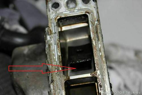

Wenn die Gummilippe in der KGE defekt ist, wird auch das aufbohren und reinigen nicht viel nutzen. Also wenn sie wieder anfängt zu siffen machst den ganzen Kram nochmal und dann die KGE neu.
Der Link zum Alex wurde ja schon gepostet.
Ich hätte sie wenigstens ausgebaut und reingeschaut.
