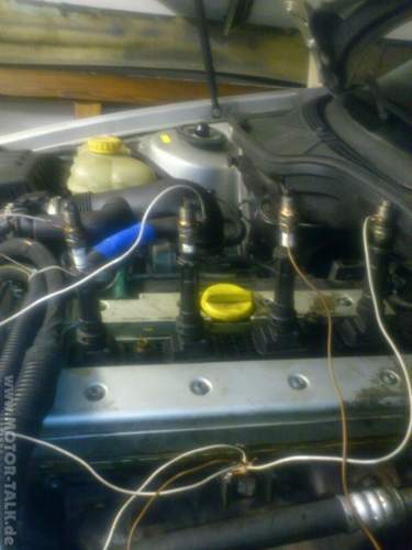

Also die zwei Zündleisten hast Du ausgebaut und dann die Zündkerzen wieder eingesteckt und jede Kerze mit Masse verbunden - so wie in dem Beispielbild.
Alle Zündkerzen zeigen so einen Funken?

@Zenobia_V6 schrieb am 1. Mai 2017 um 19:01:34 Uhr:
Also die zwei Zündleisten hast Du ausgebaut und dann die Zündkerzen wieder eingesteckt und jede Kerze mit Masse verbunden - so wie in dem Beispielbild.Alle Zündkerzen zeigen so einen Funken?
Hast beim Startversuch auch mal mit Gasgeben versucht?
Doch, der Y26SE hat E-Gas.
Wie viel Sprit ist denn in die Zylinder gelaufen? Hast Du mal mit Druckluft ausgesprüht?
Das lila Relais ist für die Kraftstoffpumpe - aber Kraftstoff kommt ja an.
Wie der Zusammenhang mit der Drosselklappe ist, muss aber Rosi erklären.
Da stellt sich für mich auch die Frage, wie die Stellung der Drosselklappe bei Kaltstart ist.
Ja genau so habe ich das gemacht und die Funken auch gesehen. Einmal hab ich auch eine gewischt bekommen, seither fühle ich mich irgendwie anders ;-)
Ja Gas hab ich auch gegeben, macht kein Unterschied.
