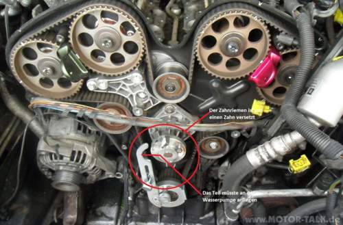

Dann versuch mal mit einer Endoskopkamera durch die Zündkerzenöffnungen rein zu sehen. Verbrannte Ventile an der ganzen Bank ... wäre ja mal was ...

Jetzt sehen wir zwar die Nockenwellenmarkierungen, aber was ist mir der Kurbelwelle.
Ich nehme mal stark an, dass dort der Fehler liegt.
Und 1 Zahn vor OT an der KW übersteht der Motor ohne Probleme, bei 2 Zähne oder nach OT werden die Ventile auf einer Bank krumm.

wenn ich so die Bilder anschaue ist der ZR erst gemacht worden ,
da die Markierungen so frisch aussehen ?
könnte sein das auf ZR.Rad 4 die Auslaßwelle um einen Zahn versetzt ist ???

ein Bildchen hätte ich noch , wegen markierungen ,
aber alles sehr Waage bei den Bildern da man da alles SCHRÄG sieht .
mfg

Für mich sieht es so aus, als ob da wieder jemand den ZR gewechselt, hat ohne Einstellwerkzeug.
Und gerade dann passiert es, dass der ZR auf die KW um einen Zahn versetzt ist und wenn jetzt, z.B. durch Fehlzündungen, der ZR noch mal um 1 Zahn versprint, dann hat man einen Motorschaden.
Ein Zahn versetzt auf der Kurbelwelle bedeutet das alle vier Nockenwellen nicht passen. Das allein ist aber noch keine Erklärung weshalb nur eine Zylinderseite 0 Kompression hat. Sofern bei der Messerei kein Fehler passiert ist.
Der reinen Logik folgend müsste es auf beiden Zylinderblöcken gleich sein.
