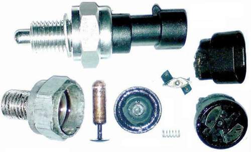

3.) wenn ich den Rückwärtsgang einlege, geht mitunter das Licht für den Rückwärtsgang nicht an - auch ein klopfen an der Lampe bringt nichts - denke, der Schalter am Getriebe hat einen weg... kann man den instand setzen - ohne Neuanschaffung?? Sprich, Kontaktspray drauf und Abfahrt?

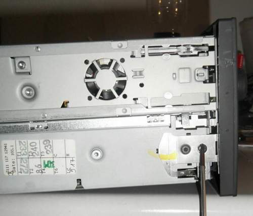

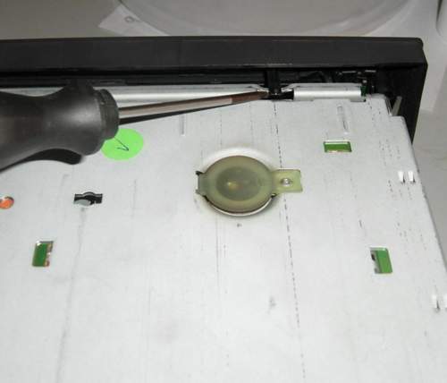

6.) NCDC2013 - Wechsel nimmt ORIGINAL CD's nicht immer an und der obere CD Schacht (für die Navi CD) spuckt bei Minusgrade die CD immer aus - kann man da Kontaktspray reinpumpen, damit das wieder läuft - evtl. Radio ausbauen (wie?)

3.) Ja, Schalter wechseln, dann sollte da Ruhe sein.

3.) der Rückfahrlichtschalter kostet was um die 10,-/20,-€. Instandsetzung des alten Schalters ist wirtschaftlicher Unfug.

Hatte den Rückfahrschalter übersehen und im Eifer des Gefechtes hier (Telefon) gar nichts dazu beschrieben.
Habe ich nachgeholt.

Rueckfahrschalter-zerlegt
Bild-1
Bild-2

okay - Radio werde ich dann heute Abend mal ausbauen.... 4 Schrauben raus und ziehen, richtig?!
Könnte ich u.U. dann auch morgen früh, wenn ich es nicht hinbekomme, zu reinigen, auch OHNE radi fahren - oder kommen dann Probleme?

Und zum Schalter - da er eh auf der Bühne ist, schau ich ihn mir mal an - vielleicht bekomm ich es ja "PAPAriert" 🙂

Hier sind Bilder zu NCDC wie man es zerlegt
Sdc11811
Sdc11812
Sdc11814
+12
so, am WE haben wir mal versucht, etwas Klarheit reinzubringen. Fakt ist, der Rückfahrlichtsschalter ist offenbar platt - erst haben wir an den Kabeln gezuckelt - dann lief es besser - heute Morgen (-5°) war wieder nichts... also neu.
Dafür blieb zumindest meine Navi CD drin - bei Minusgraden fährt die ja gerne mal automatisch aus dem Schaft - da hat evtl. das putzen des Lasers geholfen (@ BMW-Biker007 - Danke für die Bilder!!).
