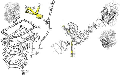

Nicht nur die viel und oft vorschnell zitierten Lager können eine Ursache sein.
Vielmehr sind sie es erfahrungsgemäß eher in den seltensten Fällen.
Auch Ölpumpen verschleißen.
Ölverdünnung als Ursache kann bei einem Defekt auch sehr schnell eintreten.
Ein klemmendes Druckregel-/Begrenzer-Ventil verursacht auch solche Fehler.
Auch ein verstopftes Fußsieb können eine Ursache sein.
Wie sieht denn der Motor aus von innen?
Mal Öldruckkontrollen kalt und warm, im LL und bei erhöhter Drehzahl machen.
Versuchsweise mal mit 50ger Öl fahren und mal schauen, ob das Problem danach auch im heißen Zustand nicht mehr auftritt.

Ich würde die Ölwanne mal abmachen und reinigen. Meine war bei 280tkm unten und ganz schön zugesifft, auch wenn ich noch keine Öldrucklampe hatte. Fahr zwar inzwischen gut reinigendes Mobil1 0W40 aber der Siff am Ansaugschnorchel bzw. dem Ölwannenboden löst sich dadurch ja nicht in Wohlgefallen auf, der muss erstmal raus.
Außerdem mal die Schrauben an der Ölpumpe raus, da steckt hinter einer auch das von Kurt erwähnte Druckregelventil.. bei meinem Calibra Turbo hing das mal, da hatte er bei Volllast dann immer 7 statt 5 Bar.. wenns anders hängt kann es auch sein dass er keinen Druck aufbaut. Also raus und alles schön polieren und das Loch mit Bremsenreiniger (der verdampft später wieder, keine Angst) + Druck durchspülen/blasen.
Danach etwas Öl reinspritzen und wieder alles rein ins Loch + Schraube drauf. Foto anbei, ich hatte beim Omega noch nicht die besagten Regelventile draußen, deshalb weiß ich jetzt nicht genau hinter welcher der nummerierten Muttern der Mist sitzt. Aber Kurt weiß das bestimmt. :D
Wenn Ölwechsel erst war dann würde ich das Öl halt auffangen und feinfiltrieren, nicht dass man den Schmodder / Bodensatz dann wieder einfüllt. :D

Wie schon von dir gesagt braucht man für eine Diagnose Werkzeug und Wissen.
Genauer gesagt ist das nichts für die Art "ich probier mal dies und mal das" sondern etwas für jemanden der Werkzeug hat und weiß was er tut und tun muß. Das ist nicht mal so eben erledigt.
Ölpumpe Y20/22DTH
Sieb-und-drucksteuerung
Ja richtig, Messuhr ist Pflicht. Hab damals im Calibra einfach mit einem VDO Rundinstrument den originalen Öldruckgeber abgreifen können.

Wenn ich nach der Explosionszeichnung von Kurt gehe, dann müsste das auf Tommys Foto Ölpumpenschrauben die obere sein, korrekt?

Also ich sag mal, diese Öldruckregelventile bekommt man ja so raus von unten ohne Öl abzulassen, glaub das würde ich (in Verbindung mit einer Öldruckanzeige, eben z.b. eine VDO an den vorhandenen Geber hängen) zuerst versuchen ehe ich da die Ölwanne abbaue usw.
