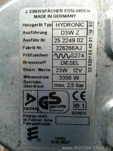

Wie kann ich am besten udn einfachsten Testen ob der zuheizer funktioniert?
Ich hab mal was von wassertemp unter 70 udn außen unter 5 grad gelesen, nun die außen unter 5 haben wir hier ja noch net
Op-Com hätte ich da
grüße
Ich bin mir nicht sicher, ob Du da richtig informiert bist.
Im meinem Y22DTH ist der Zuheizer D3WZ 25-2008 verbaut.
Dieses Modell ist nicht durch abklemmen von der Spannung, sondern nur mit
dem Tech-2 von Opel zurücksetzbar.
Nach 10 erfolglosen Startversuchen wird die Betriessperre aktiv geschaltet
und ist nur durch Löschen mit dem Tech-2 wiederzubeleben.
... soweit meine Erfahrung.

@2954ccm schrieb am 30. Dezember 2016 um 11:33:42 Uhr:
Es gibt auch den Fehler mit kalte Lötstelle im Steuergerät des Zuheizers.
Es gibt im Internet irgendwo eine Anleitung für die Reparatur des Steuergeräts. Mal suchen.
Danke sehr, für diesen überaus zweckdienlichen Hinweis. Den habe ich gebraucht.🙂
Scheinbar war genau dies die Fehlerquelle bei meinem Eberspächer D3WZ. Wie dem auch sei; der erste Probelauf, heute Morgen, war von Erfolg gekrönt - hoffentlich bleibt es auch so.
Hätte diese Reparaturmaßnahme nicht gefruchtet, dann hätte ich das Teil zum Mond geschossen bzw. entgültig ausgesondert... ...aber so darf es (einstweilen) im Motorraum verbleiben. Trotzdem ein mieses Stück Technik, so oft wie die Defekte aufweisen, rein von der Verarbeitungsqualität mancher Bauteile & Zuverlässigkeit her gesehen... . Das verbaute defekte Steuergerät ist übrigens vom Zulieferer Hella - kein Glanzstück, was die hier geleistet haben.
Webasto, als unmittelbarer Eberspächer Konkurrent, scheint bei Heizgeräten insgesamt besser zu sein, ist meine Erfahrung. Mit Webasto hatten wir langfristig keinerlei Probleme. Mit Eberspächer hingegen kenne ich noch einige andere, die Probleme mit der Zuverlässigkeit hatten, speziell bei Standheizungen. 😉
Weiterhin Gute Fahrt.
20170104-160316
20170104-160423
Was war denn nun (nach erfolgter Reparatur) deiner Meinung nach, genau die Ursache für den Ausfall?
Nachdem, was ich las, ist die Ursache für Defekte auffallend häufig auf das Steuergerät zurückzuführen und hierbei speziell auf die unzureichende Sorgfalt bei der Ausführung von Lötstellen, auf der Platine des Steuergeräts, während der Fertigung des Herstellers. So war es scheinbar auch in meinem Fall. Die Vermutung, dass es am Steuergerät liegen könnte, hatte ich bereits länger, wußte aber bis vor kurzem nicht, welche Baugruppe im Einzelnen am Steuergerät als Verursacher in Betracht zu ziehen sei. Nun denn - nun weiß ich es.
Man muss ggf. zur Instandsetzung die Platine freilegen und die Lötstellen nachbessern, wie es in den bereits vorhandenen Themen der Fremdforen (Suchmaschine hilft - Stichworte: Reparatur Steuergerät D3WZ) beschrieben ist. Mal schauen, wie lange das nun hält... .

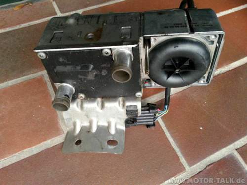

An Alle: Was ich mich frage, wenn ich ihn ausbaue, kann ich Zu/Ableitung dann direkt brücken? Oder verbinde ich da den kleinen mit dem großen Kreislauf oder so? Sprich, wäre es besser beide Schläuche zu verschließen anstatt zu verbinden?
Gruß, Thomas
Bild #208987648
Thomas kannste direkt verbinden im zuheizer ist nix anderes. Da ist kein thermostat oder so verbaut
Der Wärmetauscher des Heizgerätes ist ein direkter Durchgang wie ein Rohrverbinder. Heizgerät ausbauen und Rohr zum verbinden rein.

@tommy_c20let schrieb am 17. Oktober 2017 um 19:17:52 Uhr:
Ja, genau das kannst Du tun, wie der Vorredner bereits sagte.
(Habe ich z. B. auch schon mal so gemacht - geht problemlos. Hatte ein passendes Zwischenstück dafür verwendet, um beide Enden miteinander zu verbinden. Bin so über einen längeren Zeitraum gefahren, weil das Mistding, der Zuheizer, zu dem Zeitpunkt ohnehin nicht funktionierte... .)
Nein, das bestimmt nicht. Hierbei geht es ja nur um den kleinen Kühlkreislauf.😉
Aus meiner Sicht nicht. Auf die Idee würde ich auch gar nicht kommen, zumal das Verbinden doch handwerklich einfacher darzustellen ist und mir subjektiv betriebssicherer erscheint als Pfropfen oder dergleichen in die losen Enden zu stopfen... .😁

Man könnte die beiden Wasserschläuche mit einem 15er Rohrverbinder in Reihe schalten,
ergo einfach auf Durchgang.
würde ich aber nicht machen !
Ich würde Sie einfach so kurz wie möglich abklemmen ,denke unter dem Ausgleichbehälter
da diese beiden Schläuche im kleinen Kreislauf sind,werden Sie ständig durchflossen mit warmen Wasser .
auch wenn es nur ca 1,2 -1,5 Meter Wasserschlauch sind geht dort durch die Schlauchoberfläche Abwärme uber die Wasserschläuche verloren,
die den Innenraum nicht erreichen wird !
im R6 Diesel sitzten viele immer schon wie ein Eiszapfen im Fahrzeug und wartet Kilometerlang auf die Wärme,
um die Mütze abzunehmen .
Abklemmen !
mfg

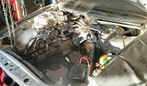

Hab ein Foto gefunden wo man es sieht, der eine Schlauch geht wohl rüber zum Kühlmittelregelventil, wo der andere hin geht erschließt sich mir grad nicht. Aber da ist es zumindest Essig den Schlauch zu entfernen an der Spritzwand, also werd ich brücken. Herzlichen Dank an alle! 🙂
LG, Thomas
Bild #208987812
Das Argument von Rosi ist vollkommen richtig. Wenn der Zuheizer nicht funktioniert wirkt er als zusätzlicher Kühlkörper. Bei meinem X20DTH habe ich letzten Winter den Zuheizer rausgeschmissen, die Schläuche gekürzt, und stattdessen einen elektrischen Zuheizer mit Pumpe eingebaut.
