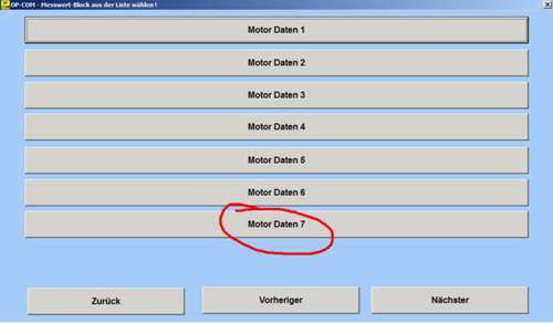

Drov: Mach in OP-COM ein Log in Punkt 7. Dort gibt es Drehzahl, Luftmassenmesser, Einspritzmenge und Raildruck. Dann sehen wir ob er die Einspritzmengen macht. Wenn ja, ist der Ladedruck ok, sonst würde er nicht genug Luftmasse haben und entsprechend den Kraftstoff nicht freigeben.

gut, morgen werde ich versuchen zu machen
