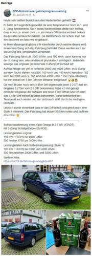

Zum Tempomat, da hatte ich gerade erst so einen Fall letzte Woche. Wenn du Facebook hast: https://www.facebook.com/edc15/posts/609729449411128
Ansonsten siehe Anhang. Bei ihm hab ich mittlerweile die Info dass nach Einbau des richtigen Diffs der Tempomat wieder einwandfrei funktioniert. Dieser ist bei 2.2 und 2.5 DTI IMMER in der Software aktiv, man kann und muss also nichts freischalten wie es bei den Benzinern nötig ist.
Du kannst ja einen einfachen Test machen, was hat er an Tempo bei 2000 und 4000 U/Min. im 5. Gang auf dem Tacho? Mit der Fahrgestellnummer kannst du dann hier schauen welches Diff ab Werk drin war. Automatik hatte immer 3,273er Diff, die manuellen gab es mit 3,45 und 3,273 wobei die 3,45 die häufiger vorkommenden sind. Ist deiner AT oder MT?

Habs grad oben noch ergänzt, da müsste man dann ggf. die Software anpassen. In der Regel ist eine Übersetzung rauf oder runter aber noch kein Problem. Hatte schon 2.2 und 2.5 / 3.0 DTI (alle manuelles R30) die von 3,45 auf 3,273 umgebaut hatten und das lief problemlos was den Tempomat anbetrifft, die V/N-Kennfelder haben schon ne größere Toleranz. Nur wenn man von 3,45 auf 3,9 umbaut wie im Falle meines Kunden letzte Woche reicht auch die Toleranz nicht mehr aus. 😁

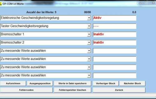

Also habe das ganze jetzt nochmal in OPCOM geprüft und bei mir stellt sich das folgendermaßen im Stand bei ausgeschaltetem Motor dar(siehe Bild).
Wenn ich nun den 0 Taster am Tempomat Blinkerhebel drücke geht die Elektronische Geschwindigkeitsregelung auf Inaktiv bei den anderen Tasten am Tempomathebel folgt keine Veränderung. Die 2 Bremsschalter gehen beim betätigen auf Aktiv und den Kupplungsschalter finde ich im OPCOM nicht.

hallo
vom Bild her sieht es gut aus ,
aber etwas muß Ja fehlen !
vielleicht hat die I,O,R Taste am Bedienhebel etwas ,
normal Unbetätigt !
O Taste ,geschlossen,Aktiv
I + R Taste ,inaktiv bzw --
der Tempomat nenötigt folgende Signal zum Einschalten,
- Tastschalter I ,R und O
- Bremslichtschalter
- Wegstreckenimpuls vom ABS Steuergerät
- Kupplungsschalter ,bei Handgerissen
( bei meinem kann es auch ,da Kupplungsschalter auf Aktiv steht,
eine normale Kabelbrücke sein oder ein Parameter im Steuergerät ,
der dort hinterlegt ist )
- D,3,2,1 Signal vom Wählhebelpositionsschalter
all diese Dinge werden schon bei nur Zündung an geprüft und
auch später immer kontnuierlich Überwacht ,
fehlt eine Bedingung davon wird der Tempomat nicht Aktiviert
damit der Tempomat geht muß,
- die Geschwindigkeit über 25 Km/h und unter 220 Km/h liegen
- Bremslichtschalter Inaktiv
- Kpplungsschalter Aktiv
- Signal 1,2,3,D vom Wählhebelpositionsschalter vorhanden sein
- I Taste am Bedienhebel gedrückt ( kurz Geschlossen,Aktiv)
-O,R Taste steht auf Inaktiv bzw Symbol -- dabei
fehlt eine Bedingung davon ,kein Tempomat !
Ausschalten über O Taste oder über betätigung von Bremse,Kupplung oder
Geschwindigkeit über 220 Km/h .
starke Beschleunigung/Verzögerung über 4,5 m/S2
mfg
