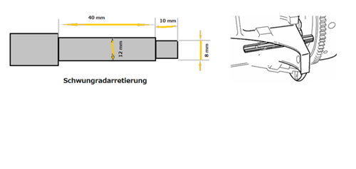

P:S:
unter dem Anlasser ist ein Loch für das Abstecken des OT .
da kann man auch Blockieren !
da DU so gerne etwas drehen möchtest,ein Bild ,Grins
Arretierung-x25dt
