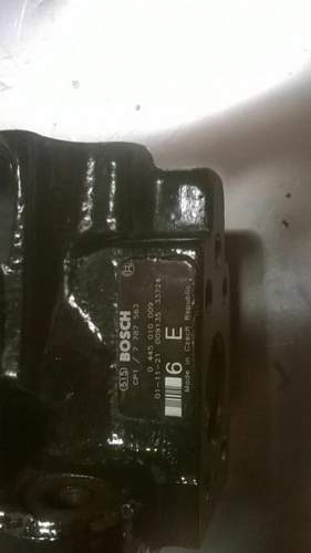

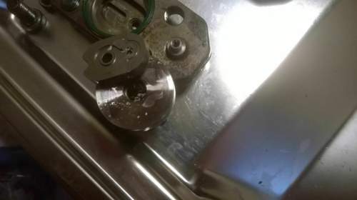

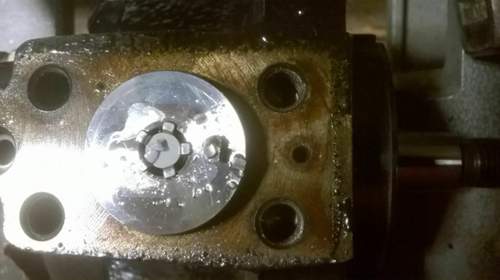

Wollte gerade meinen Fotoapparat holen. Von der neuen Pumpe habe ich gerade zwei von drei Deckel demontiert, zum Vorschein kamen völlig zermahlte, zermalmte Rückschlagventile des CP 1 Regulierventil, F00R 0P1 249.
Wurde da eine alte mit der neuen Vertauscht? Kann mir nicht vorstellen das dies auf mich zurück zu führen ist.
Rupert
Vertauschen kann ich mir nicht vorstellen ,
da ER nur eine neue HD-Pumpe von der FOH-Auflösung mitgenommen hatte !
wenn die Kolben defekt sind ,dann mache 1 bis 3 Bilder ,stelle sie rein hier ,
auch vom Gehäuseaufkleber und melde dich beim Lieferanten .
mfg
Bilder meiner "neuen Hochdruckpumpe"
Typenschild Pumpe neu
Bild #208495281
Bild #208495282
+3
Mit dem Lieferanten habe ich mich geeint was das Monetäre an geht.
Rupert
Muss die Pumpe (alt) komplett waschen und denke Bremsenreiniger ist da doch nicht das richtige?
Wie wahrscheinlich ist das die Metallteile in die Rail und .... gestreut haben.
das sieht Natürlich nicht gut aus !
da kann man nur noch von Mist und Schrott sprechen .
da will man helfen und dann so ein Tiefschlag ,wegen der HD-Pumpe .
bei den Spänen,Bröckchen die ich da auf den Bildern sehe ,
gehen diese nicht durch die eine Druckleitung zum Rail durch,
da ist der Innendurchmesser zu klein .
wenn es kleinere FÄDEN sind könnte etwas da oben ankommen .

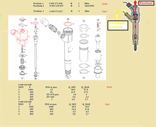

soll ich die Injektoren sichten? Wenn ich die öffne, kommt man vieleicht vom 100ste ins 1000ste?
Hallo
wenn ich mich noch Recht errinnere haben die Injektoren im Stutzen
am Eingang der Leitung(Hochdruckseite) einen Leitungsfilter/Spaltfilter sitzen .
im eingebauten Zustand die entsprechende Druckleitung des Injektors
vom Rail entfernen.
danch den Druckstutzen,denke SW 14 oder 17 mm rausschrauben und
in den Stutzen/Filter schauen .
Filter kann man reinigen ,erst Bremsenreiniger zum Spülen und
danach sofort etwas Pertoleum nehmen zum Konservieren der Teile ,
wie auch für die anderen Teile der HD-Pumpe .
Bitte vermeiden ,
alle Teile der HD-Pumpe oder Injektoren mit den blanken Fingern anzudatschen .
die Feuchtigkeit der Haut reicht aus,das Mikrokorrosion beginnen könnte,
ergo Gummihandschuhe/OP-Handschuhe über die eigenen zarten Finger ziehen !
es wird werden !!!
mfg
