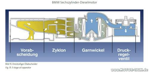

Rupert, ich hab seit Januar überhaupt keinen Filter im Entlüftungsgehäuse. Weder den Vliesfilter noch den Zyklon. Trotzdem habe ich kein Öl vor dem Lader im Ansaugbereich und keinen Ölverbrauch. Der Vlies oder Zyklon ist nur das letzte Glied in der Kette, vorher gibt es schon im Ventildeckel einige Abscheider, u.a. auch einen Zyklon.
Bei BMW E60 525d / 530d hat man eine Zeitlang die Fahrzeuge ebenfalls mit leerem Gehäuse ausgeliefert. Ich sehe da also kein Problem bei.
Infos zum Ölabscheider im Ventildeckel:
www.spoin.net/zylinderkopfhaube-polyamid-bmw-m57.pdf
Außerdem im Anhang als Bild.

Thomas kenst du diesen Beitrag von bmw_verrückter? BMW-R6-Dieselmotoren - M57TÜ, M57TÜ2 - Ansaugbrücke undicht - Ölabscheider!
Gruß Rupert
Ja, das war aber nur ein Problem bei den BMW 5er E60. Beim E39 und Omega gab's das Problem nicht. Da gibt's auch keine reißenden Stahlkrümmer sondern die guten alten aus Gusseisen. 🙂

Hallo Rosi,
geauso ist in diesen Fall mein Denke, wobei wegen der eingebauten Membran die Funktion für mich nicht schlüssig nach vollziehbar ist.
Hast du mit dem Topfkratzer gute Erfahrungen gemacht und ist es bei dir und deinen Fahrzeugen gängige Praxis? Kann es kaum glauben, aber einfach genial. Besteht wegen Vibration, Unter/Überdruck da keine Gefahr der Verschleppung?
