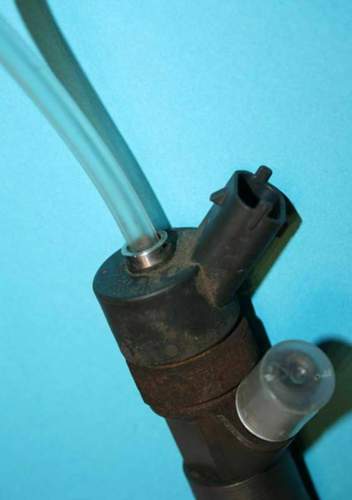

Versuche ganz einfach einen Rücklaufmengentest zu machen.
Ja werd ich morgen mal
Ich habe mir den Tester selbst gebaut.
6 kl., gleiche (100/200 ml) Fläschchen, Benzinschlauch (Durchmesser weiß ich jetzt nicht) - fertig.
Die Rücklaufleitungen abnehmen - Vorsicht, die kleinen Klammern gehen leicht verloren - Schlauch in die Bohrung fertig.
Img-1654
Hab auch noch was selbstgebautes hier liegen damals von meinem mit 6 reagenzgläser und Aquariumschlauch

So. Rücklaufmenge kann ich nciht messen. Denn es kommt nix raus.
Am Vorlauf, also in die Injektoren rein kam doch aber Diesel, oder? Dann kann doch nicht nichts rauskommen im Rücklauf?
Meine vermutung ist jetzt das druckregelventil an der hd pumpe
Beim Rücklauf muß was rauskommen, das ist die Menge die der Injektor zur Steuerung/Öffnung braucht.
Injektor
ich weiß wie man die rücklaufmenge miss, und da kommt nix raus, das ist fackt, hab 2 min orgeln lassen, also muss irgendwo zuwischen ausgang dieselfilter und injektoren was sein
beim Rücklauf des Injektors oben,kann nur etwas Rauskommen wenn der Druck
mindestens 100 Bar im Injektor erreicht.
erst wenn der Druck diese Mindestmenge erreicht,
hebt die Düsennadel ab und der Injektor spritzt ein.
das Einspritzelement muß ja auch gegen eine Feder drücken ,
damit der Injektor einspritzt-
ohne Druck kann nichts aus dem Rücklauf kommen !
