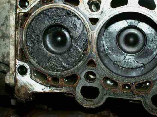

Hallo Leute, habe seit 4 Wochen wieder einen Omni, der mir leichte Bauchschmerzen bereitet, morgens wen es kalt ist springt er sehr schlecht an, ich muss paar mal mit Pause Orgeln dann haut er paar Rauch Wolken raus und springt an läuft 3-4 secunden als würde er nicht auf allen Töpfen laufen, danach läuft er Seidenweich und supi ruhig, wenn ich ihn dann paar Stunden abstelle Startert wieder ganz normal ohne Probleme, erst wenn er die ganze Nacht steht und ich in morgens wieder starten will springt er wieder schlecht an, ich weiß leider nicht wie sie sich verhält wenn es richtig warm draußen ist weil ich ihn ja noch nicht so lange habe, leistungsmäßig finde ich auch dass er voll da ist keine Probleme. War beim Fehlerauslesen da hat er folgenden Fehler angezeigt, Glühkerze-heizkreis-Stromkreis A, so nun habe ich die Drallklappen tauschen lassen und gleichzeitig die Glühkerzen überprüfen lassen lauter Prüfung sind alle Glühkerzen in Ordnung. Tja jetzt weiß ich natürlich nicht weiter, über jeden Tipp von euch bin ich dankbar, vielen Dank schon mal voraus

Wieso hast du denn die Drallklappen tauschen lassen? Diese haben mit deinem Problem absolut nichts zu tun. Sie sind Bestandteil der Ansaugbrücke und gehören beim 2.5 DTI nur eins, ausgebaut. Wenn die abbrechen (was sie gerne tun) werden sie angesaugt und der Motor erleidet einen kapitalen Motorschaden.
Wenn du die Glühkerzen hast testen lassen dann ist evtl. das Glühkerzen-Relais (sehe Bilder) defekt und sie werden nicht mehr korrekt angesteuert. Es befindet sich im dreieckigen Relais-Kasten im Motorraum (K25, letztes Bild).

Drallklappenschaden
Drallklappenschaden
Drallklappenschaden

Drallklappen habe ich blindmachen lassen, da mir Genau das vor Jahren passiert ist drallklappen gebrochen und der Motor war futsch, danke für die Bilder, das relai werde ich die Tage gleich mal Tauschen
