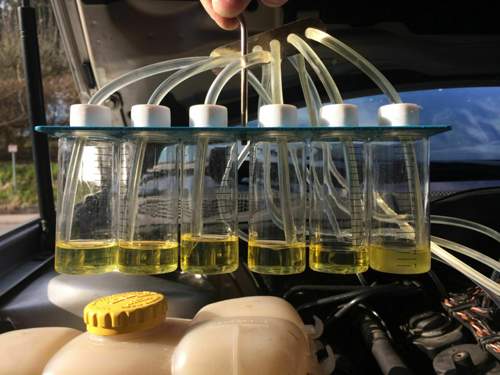

hatte heute wieder Zeit mich um den Omega zu kümmern. Ich habe heute auch den Fehlerspeicher ausgelesen, und siehe da, der Fehler P1700, Korrekturmenge zu hoch war gesetzt und wird auch nach dem Löschen nach kurzer Zeit wieder gesetzt. Gleich mal die Rücklaufmenge gemessen, das Ergebnis ist auf dem Foto zu sehen (die Trübung im ersten Zylinder kommt von Rückständen aus dem Messschlauch, einfach ignorieren).
Was meint ihr? Der vierte Zylinder hat zwar eine etwas höhere Rücklaufmenge, aber kann das schon für einen unrunden Lauf reichen?

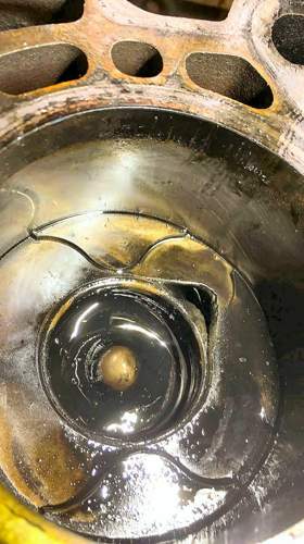

Dann geht Menge an der Düsenspitze verloren, sprich Injektor tropft nach. Sowas hat meinen gekillt.

Deine Rücklaufmengen sind ja ca. gleich, daher muss Mehrmenge über die Spitze entweichen. Wenn er den FC bringt muss es schon gut Menge sein.

Ahja das klingt einleuchtend. Gibt es eine Möglichkeit herauszufinden welcher Injektor betroffen sein könnte?
Nachtrag: könnte ein "nachtropfender" Injektor das eingangs beschriebene Fehlerbild zur Folge haben? Falls ja, gibt es Schätzwerte, wie lange es dauert bis die Kolbenoberfläche angegriffen oder gar ein Loch in den Kolben gebrannt ist?
So wieder daheim. Hm, rausfinden wirst das nur durch ausbauen und auf den Prüfstand packen, die Korrekturmengen lassen sich mit dem gleichen EDC15C4 Steuergerät bei BMW zwar auslesen, bei Opel ist diese Funktion aber nicht aktiv, daher steht dort immer "0".
Also rückwirkend betrachtet fing meiner damals ca. 2 bis 3 Monate vor dem Loch im Kolben an, langsam immer mehr zu verbrauchen. Hatte ich in der Regel im Alltag immer so 8,3 bis 8,5 Liter ging das langsam auf 8,8, 9,2 bis am Ende 9,8 Liter rauf. Hab dem aber nicht die nötige Beachtung geschenkt. Und dann aus heiterem Himmel.. kurz mehr Gas gegeben und Leistung weg + große weiße Fahne hinterm Auto.
Daheim angekommen Rücklauftest gemacht, alle sechs Injektoren sehr gleich, wie bei dir. Das Nachtropfen sieht man erst auf dem Prüfstand..

Will dir keine Angst machen aber wenn er die Fehlermeldung bringt muss DEUTLICH was nachgeregelt werden, d.h. es geht deutlich was an Menge "verloren". Wenn nicht durch den Rücklauf, dann kanns nur durch die Düsenspitze gehen..
