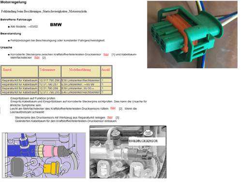

Moin
Ich würde von Kontaktproblemen am
Rail-Druck Sensor ausgehen und
damit verbundenen Schwingungen,Vibrationen.
Das gab es früher schon bei BMW ,
woher der Motor auch stammt und
wurde bei vielen "Still" einfach gemacht !
Bei BMW gab es da auch ne Serviceinfo ,
Wegen Ruckeln, Vibrationen ,teilweise absterbenden Motoren im Fahrbetrieb und
Motorlauf .
Teilweise sägten die Motoren auch im Stand und im Leerlauf mit der Drehzahl hoch und runter.
Bei BMW wurde der Kabelsatz bis zur DDE komplett getauscht-
https://www.amazon.co.uk/.../B084VMWGRM
https://www.leebmann24.de/adapterleitung-12517790286.html
Aber in einer guten Werke hat man die Kabelschuhe einzeln im Lager!
Die Kabelschuhe verlieren ihre Spannkraft
(Elektrosmog) und
damit wird der Rail-Druck der DDE für die Kraftstoffeinspritzung unpräzise angegeben und
die DDE dümpelt im Freien Fall rum!
Einen Fehlercode gibt es da nicht und
Injektoren,HD-Pumpen lösen nicht das Problem!
Edit-
ich habe da noch ein Bild dazu.
Mfg
M57 Raildrucksensor

Der Raildrucksensor sowie das Kabel kann ich auch noch einmal austauschen um sicher zu sein. Danke für den Hinweis rosi03677.
