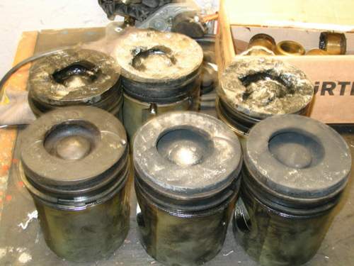

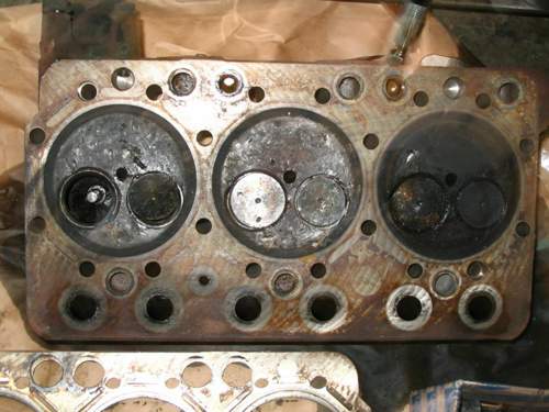

-keine Verdichtung (Drallklappen ,Ventil im Zylinderkopf weggeflogen bzw sogenannter Injektordurchschuß der Kolben!
ist auch nur ein Zylinder bertoffen verteilt es sich über alle Zylinder

@rosi03677 schrieb am 18. April 2015 um 15:36:44 Uhr:
...... ist auch nur ein Zylinder bertoffen verteilt es sich über alle Zylinder..........
Da ich nun einmal neugierig bin - von welchem Motor sind die Teile in deinem Post?
V6 - Diesel ohne Vorglühung - untenliegende Nockenwelle? = kein Opel:rolleyes:
oder doch ein Benziner, aber da passen die Muldenkolben nicht dazu und auch kein Opel :p
oder ist jemannd aus nähe von Dresden???

Robert ist ein D6A 180 (Volvo FL 6)gewesen, der hatte bei 800000 Km dann neue Kolben und Buchsen bekomme, ohne CR!
CR habe ich auch Bilder, wo die Blechschwinghebel versagt haben,2 Fiatmotoren, Krankheit
