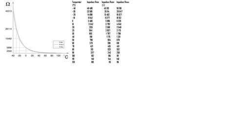

denke mal wie Robert ,ein Problem mit dem Temperaturgeber fürs Kühlwasser.
Wackelkontakt im Stecker !
- 68 Grad wäre eine Unterbrechung ,es kommt kein Fehlercode
70 Grad da wären Wir in der Sahara
beim Auslesen evtl mal am Stecker wackeln und Sensor messen ,siehe Bild !
mfg
Temperaturgeber-opel
Für mich hat er ein Problem mit dem Außentemperaturfühler - die "Eieruhr" für die Kühlmitteltemperatur kann keine -68°C anzeigen ;)

Er hat doch aber einen fühler und einen geber steuergerät oder?
Er hat unter anderem
einen Außentemperaturfühler - in der Stoßstange
einen doppelten Temperaturfühler - am Zylinderkopf. 1x für die Temperaturanzeige und 1x für die Motorsteuerung.
und einen im LMM.
