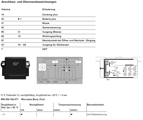

hier mal ein bild des bauteiles...... was sich nicht mal im www finden lässt und bei GM nicht mehr gelistet ist
http://www.ecat24.com/opel/catalog/part/1/30/581/3287/34814/
http://www.ecat24.com/opel/catalog/part/1/30/581/3299/35066/

Hella - 4RV 009 113-01 ,Made in Austria
mfg
Danke rosi..... unddas teil von bmw geht auch beider omi..?.
ich habe eine Hella-Nr mit hingeschrieben .
was steht auf deinem Relais für eine Hella-Nr ?
für mich besteht eine 90% Wahrscheinlichkeit von Gleichteilen ,
bei solchen Teilen !
das 2te Bild ist das Hella-Relais
mfg
Belegung eines solchen Relais im Bild, zum Vergleich
Vorgluehrelais
Vorgluehrelais-2
