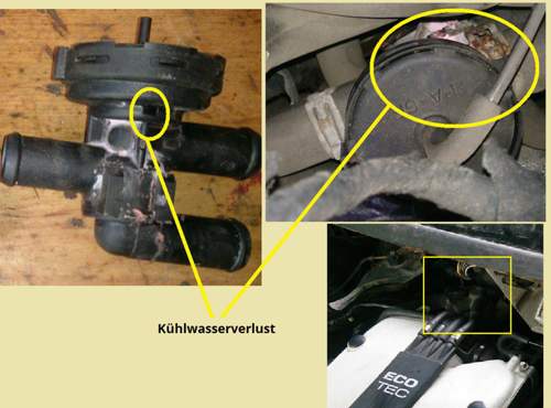

das Kühlwasser wird die kleinere Wiese sein,
- Heizungregelventil oder der obere Heizungsschlauch dort zum
Innenraumwärmetauscher
neben dem Motorgeräusch ,
gibt es ja noch das Problem des Wasserverlust und
da gbt es einige Stellen rund um den Motor,
die Unsichtbar einen Wasserverlust ergeben!
da muß man Suchen,es geht nicht anders,
- Wasserpumpe Motor
- Deckel vom Wärmetauscher(Ölkühler Motor) im V unten
- am Kühler Wasserschauch oben der Wasserkasten
am Schlauchstutzen gerissen
- Deckel Ausgleichbehälter defekt
- Innenraumwärmetauscher undicht ( tropft auf das Getriebe)
mfg
Omega-b-kuehler
Heizungventil-undicht-v6
Heizungsregelventil-kuehlmittelregelventil
