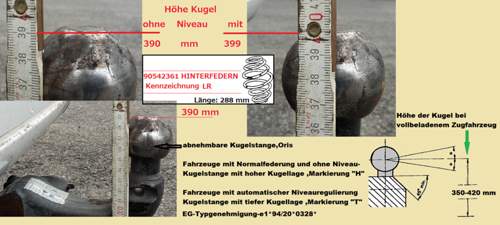

Ahk-oris-kugellage
wie hoch muß die kugel vom boden sein? meiner hat niveau, ist vom vorbesitzer tiefergelegt und hat eine serien abnehmbare anhängekupplung von oris mit niedriger kugel. habe vor 2 jahren die anhängelast von 1900 auf 2100 erhöhen lassen wobei die kupplung überprüft wurde, ohne probleme
Im Bild steht der Wert mindestens 350mm,
Mitte Kugel.
Die Höhe sollte einigermaßen zu den verwendeten Anhängern passen, vor allem bei Tandemanhängern muß der Zug schon gerade stehen, sonst ist das unfahrbar.
Ansonsten ist die Höhe ein rein theoretischer Wert ohne weitere Bedeutung.
Klar, bei einer extremen Tieferlegung fällt das sofort auf, und da ist Anhängerbetrieb sowieso nicht mehr möglich, nicht nur wegen der Höhe der Kugel.

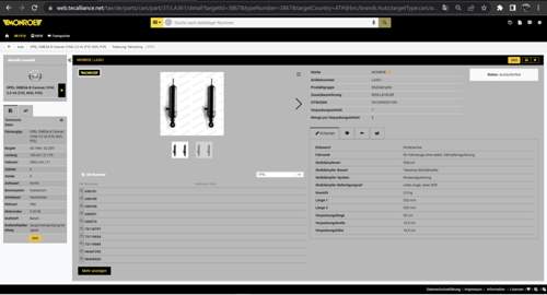

Auch Monroe hat sie als Auslauf Teile gelistet
Monroe Niveau Dämpfer im Katalog
@kurtberlin schrieb am 12. Februar 2023 um 15:20:22 Uhr:
Ja das habe ich auch auf deren Webseite gesehen....
Autodoc hatte diese Woche 1 auf lager man kann aber nur 2 bestellen.....
Also faktisch keine Verfügbarkeit....

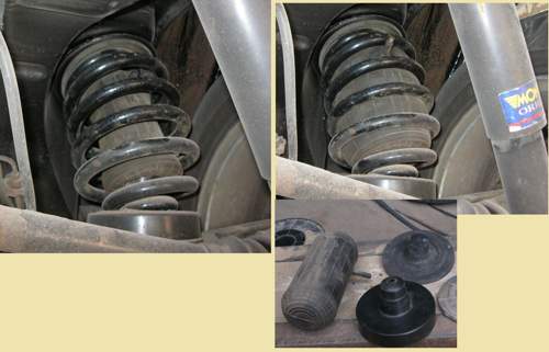

Naja ich habe jetzt erstmal aufgrund der mangelnden Verfügbarkeit normale Dämpfer/Federn bestellt.....
Ewig kann ich auch nicht Stoßdämpfern hinterher suchen...

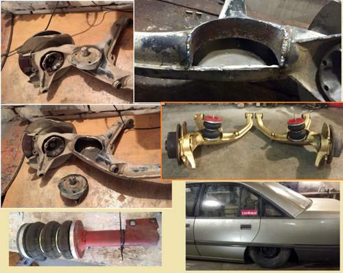

Als Ideenansatz könnte sowas dienen ... klick ... ob man das umsetzen kann ...

Omega-ha-luftbalg
Omega-ha-luftfederung
https://www.truckspring.com/products/gabriel/shock-absorber/49254.aspx
es ist auch nicht Ausgeschlossen ,
das man bei solchen Teilen fündig wird !
