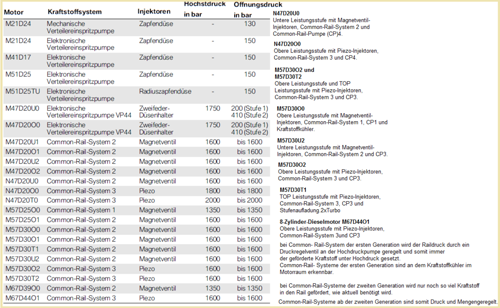

Ich weiß auch nicht ob beim M57D25 Generation 1 die Injektoren mehr wie 1350 Bar vertragen.
Denke es gab auch noch einen anderen M57D25 Generation 2 der Injektoren bis 1600 Bar hatte.
Waren beide keine Piezoinjektoren.
Mfg
Handy
etwas zu den Injektoren habe ich noch gesichtet !
die 2 Generation ist vom E60 !
mfg
Injektoren-bmw

anbei ein Tip aus dem TIS.
LG robert
