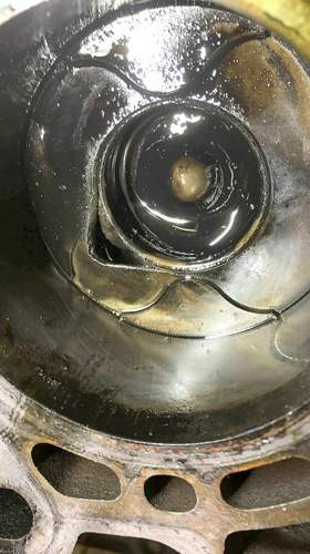

So, jetzt will ich das auch mal hier im Thread noch auflösen damit das Thema irgendwo als erledigt abgelegt werden kann. Ich hatte seit Dezember (da hab ich den 3 Liter Motor eingebaut) keine Zeit den alten 2,5 Liter Y25DT mal auf zu machen und zu schauen was er nun letztlich hatte.
Das hat mein Freund der mit beim Motorumbau geholfen hat, vor ca. zwei Wochen gemacht und im Anhang sieht man das Ergebnis. 1. Zylinder, Kolben geschmolzen. Hab einige Leute (auch den Reinhard hier im Forum) nach ihrer Meinung gefragt und quasi alle sagten "Injektor defekt, nachgetropft -> analog Glühzündung" oder "Injektor, Loch verstopft, schräg eingespritzt". Jedenfalls sollte er, wenn intakt, innerhalb der Kolbenmulde einspritzen. Hat er aber, wie man sieht, nicht.
Ich werde mir Block und Kopf demnächst persönlich anschauen und evtl. ist ja eins von beiden noch i.O. und kann weiterverwendet werden.

Das sieht nicht wie geschmolzen aus, ich tippe eher auf Fremdkörper!
Wenn der doch geschmolzen sein sollte, guck mal ob der Kolben richtigherum eingebaut ist, ich hab schon oft erlebt das Motorinstandsetzer den Kolben falsch herum eingebaut haben und dann bekommt die Kolbenbodenkühlung kein Öl weil auf der anderen Seite kein Loch dafür ist.
Der Motor kam 40 tkm vorher werksneu weil der alte die Drallklappen gefressen hatte. Lustigerweise hatte der dann auch wieder Drallklappen bis ich sie, 20 tkm später, ausgebaut hab zusammen mit dem Devilspanda. 🙂
Dem Injektor fehlte ja äußerlich zumindest nichts und der Lader läuft heute noch im 3 Liter. In der Ölwanne lag auch nichts, aber auch gar nichts an Teilen. Nicht mal ein Krümel.
Hast du denn die Injektoren noch (Den Zylindern genau zuordenbar) liegen?
Dann könntest du die doch prüfen lassen und so die Ursache dingfest machen, oder den Injektor als Ursache ausschließen. Wäre ja auch wichtig, wenn die Injektoren weiter/wieder Verwendung finden sollen.
Wobei ich mir (ohne den Kopf genauer gesehen zu haben) keinen anderen Grund vorstellen kann, der zu diesem Schaden führt.

Moin
es gibt da nur 2 Möglichkeiten,
der Injektor ist einfach so undicht geworden und hat MV seitig gehangen ,
oder der Injektor hat dem Druck nicht standgehalten ,
durch die Anhebung des Raildruckes .
aber schön Tommy das DU ein Bild vom Kolben eingestellt hast !
mfg

Die Injektoren hat mir der Bosch-Dienst von dem ich die neuen gekauft habe, abgekauft da sie diese zerlegen und wieder aufbereiten können. Damit lässt sich auch nichts mehr nachverfolgen. Ich Depp hab aber vorher schon dummerweise die anderen fünf in den gleichen Karton gelegt und als ich meinen Fehler bemerkte, waren sie bereits schön durcheinander gewürfelt und der richtige Injektor nicht mehr auszumachen. 🙄
Und bevor ich sie dann im Ebay verkaufe ohne zu wissen welcher der sechs (bzw. sieben, einen hatte ich noch zum testen gebraucht gekauft) Injektoren der defekte ist, überlass ich sie lieber für 350 Euro dem Bosch, der zerlegt sie ohnehin komplett und keiner läuft Gefahr sich den vermeintlich defekten einzubauen und das gleiche Schicksal wie ich zu erleiden.

Die Injektoren liefen mit 1450 Bar, 100 Bar über Seriendruck. Der Bosch-Dienst meinte die unterscheiden sich innerlich kaum von den "echten" 1600 Bar Injektoren wie sie im E6x 530d mit 218 PS oder dem 525d mit 272 PS (beide ebenfalls mit Magnetventil) zum Einsatz kommen und sollten selbst 1600 Bar überleben ohne Schaden zu nehmen. Es gibt ja auch genug Leute wo, auch im E39er BMW, mittels Raildruck-Bescheißerle-Box teilweise über 1600 Bar fahren und der Mist hält trotzdem.
Ob ich die 1600 Bar beim jetzigen Motor überhaupt mal nutze weiß ich noch nicht. Bin von der Kraftstoffmenge her gesehen inzwischen bei ca. 230-235 PS und knappen 500 Nm und einzig um den leichten Ruß bei Volllast loszuwerden, wäre die weitere Raildruckerhöhung eine Option. Aktuell fahr ich nämlich nur die "üblichen" 1450 Bar.
