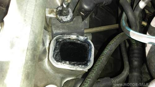

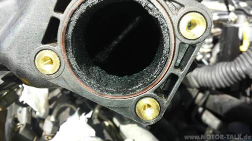

sooo,
was ist das Beste wenn man nach einer mühsamen Stunde die Ansaugbrücke runter hat, und die elenden Drallklappen entfernen will??
... RICHTIG!
Wenn man feststellen muss, dass einem ein Anderer zuvor gekommen ist 😠
Naja.. Wenigstens das AGR sieht wieder bestens aus 😁
Lohnt es sich die Ansaugbrücke zu reinigen? (s. Bilder)
20140401-143805
20140401-143817
20140401-144202
da soll mal einer vom feinstaub bei unseren omis erzählen!😁😁😁
Ja, und das AGR Ventil gleich stilllegen. Schlauch von der Unterdruckdose abziehen, ein Stück passendes Rundmdaterial hineinstecken, ein Stück Schlauch vorne wieder drauf und auf die U-Dose anstecken. Da fliegt nix in der Gegend rum und zum TÜV läßt sich das mit einem Handgriff wieder zurückbauen.
LG robert
PS: Wenn du die Ansaugbrücke schon herunten hast, miß die Glühkerzen auch gleich durch, sollte eine defekt sein kannst du sie bei dieser Gelegenheit gleich tauschen.
siehe Glühkerzentest.pdf in diesem Thread
stimmt! das habe ich auch gemacht! agr abgeschaltet und meine ansaugkanäle sehen aus wie neu!!!
