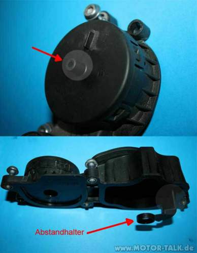

Ich bin noch neu hier und hoffe mir kann einer helfen. Bei meinem Omega B 2,5 DTI Bj 2003 kommt Öl aus dem Turbo. kann es sein das der Kaputt ist oder habe ich eine chance das es etwas nicht so kostspieliges ist. Er hat jetzt 170.000 Kilometer auf der Uhr.
Ich weiß das BMW den gleichen Motor hat weiß einer nach was ich suchen muss.

Zum Problem: ein plötzlich erhöhter Ölverbrauch deutet für mich rein logisch primär auf eine Störung in der Kurbelgehäuseentlüftung (KGE) hin. Unabhängig davon, dass dort Teile erneuert wurden. Denn wenn dort etwas im Argen ist, treten derartige Symptome und erhöhter Ölverbrauch unvermittelt auf. Denkbare Ursachen können z. B. die falsche Montage von Teilen sein, ein verstopfter Wickelfliesölabscheider, verstopfte/mit Ablagerungen belegte Schlauchverbindungen, ein defektes Druckregelventil (Feder oder Membran)... . Letzteres ist übrigens wichtig, um die Druckverhältnisse im vorgegebenen Rahmen zu halten (Begrenzung) - neben dem Fliesölabscheider wäre es für mich der 'Verdächtige' Nr. 1, als mögliche Ursache.
Um sicher zu gehen, dass die KGE insgesamt funktioniert, empfehle ich den bereits im entsprechenden Thread (zum Zyklonölabscheider) empfohlenen Kurbelgehäuse-Unterdrucktest, welcher im Leerlauf durchgeführt wird. So findet man heraus, ob bei der KGE möglicherweise etwas im Argen liegt oder defekt sein könnte.

Hast du beim Fliesfilter den kleinen Platikteil (Abstandhalter) mit eingebaut?
Wenn du bei dem Ansatz über dem Ventil hineinbläst muß die Membrane ganz leicht nach unten gehen.
Das Ventil regelt den Unterdruck im Kurbelgehäuse, wenn zuviel Unterdruck auf der Saugseite (Schlauch der in den Ansaugschlauch nach dem Luftfilter mündet) entsteht schließt das Ventil und öffnet sobald im KG höherer Druck als Atmosphärendruck entsteht.
Bei offenem Öleinfüllstutzen kann man das Ventil sogar "schnattern" hören.

Man kann den Verschleiß an der Kurbelgehäuseentlüftung (KGE) nicht feststellen. Daher nutzt nur ein kompletter Austausch.
Der Öldampf kondensiert bei Stillstand im Schlauch zwischen Turbo und KGE und läuft dann zum Turbo runter.
Es liegt in dem Sinne kein Defekt vor.

Die Membrane kannst du testen indem du bei dem kleinen Röhrchen welches oben bei der Entlüftereinheit heraussteht hineinbläst - da muß die Membrane leicht (hörbar) schließen (kleinen Schlauch anstecken und kräftig hineinpusten)
Sollte deine KGE wirklich defekt sein hilft, wie Dotti schon geschrieben hat, nur ein kompletter Austausch.

Das komplette Gehäuse (wie im Bild oben) inkl. Filter und Dichtungen.
BMW Teilenummer: 11 12 7 793 163
beinhaltet - Gehäuse mit Membranventil, Filterpatrone, Abstandhalter, Dichtungen und neue Schrauben.

Den Vliesfilter richtig eingebaut - mit dem Abstandhalter?

Ja. Ich habe ihn wie gesagt nochmal ausgebaut und kontrolliert, alles richtig. Der Abstandshalter passt ja auch nur in einer Einbaulage.
Eigentlich muss es was mit dem Abscheider zu tun haben da er seit dem Wechsel anfing zu ölen. Die ganzen 225.000 mit dem ERSTEN oder max. zweiten Abscheider war kein Tropfen Öl zu sehen. Er hat auch nie Öl verbraucht was er jetzt macht. Aber er sitzt zu 100 %, das kann ich garantieren.

Die KGE besteht doch aus 2 Teilen, den Abscheider (Fliespatrone) und das Ventil. Mit komplett meinte ich den ganzen Apparat, so wie du es schon gemacht hast.
Vielleicht hast du ein fehlerhaftes Teil erwischt?!?
Bei BMW kostet die KGE ca. 50,- Euro. Da lohnt der Zubehör eigentlich nicht.
Ich habe die KOMPLETTE Einheit bei BMW gekauft. Es ist also ein original Teil!
Ich werde am Wochenende mal den kompletten Ladelufttrakt samt Ladeluftkühler abbauen und reinigen sowie eine KOMPLETT neue KGE Einheit von BMW verbauen und wenn er dann ölt ist irgendetwas faul.
