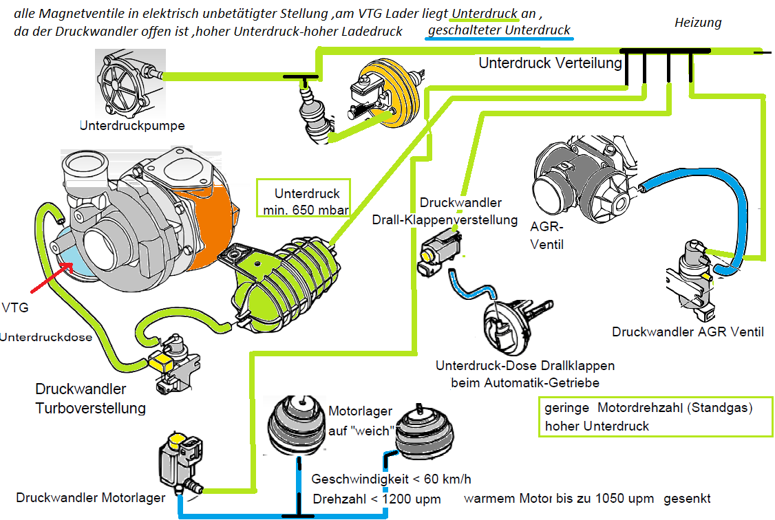

Update:
Es sieht derzeit so aus, als hätte ich das Problem gefunden, auch wenn ich es nicht wirklich nachvollziehen kann.
Aufgrund der Tatsache, das ich bei Intervallbremsungen eine Pedalverhärtung mit ausbleibender Bremswirkung feststellte, wollte ich das Unterdruckventil beim Hauptbremszylinder austauschen. Beim ersten Griff dorthin bemerkte ich auf der Rückseite einen (von vorn nicht sichtbaren) angeschlossenen Unterdruckschlauch, dessen "Überzuggummi" (keine Ahnung wie man das richtig nennt) gebrochen war, sodaß "Unterdruck entweichen konnte" (sachlich falsch aber es weiß hoffentlich jeder was gemeint ist).
Ich habe dieses Gummistück dann getauscht und seither ist tatsächlich kein Öl mehr aus dem Ventildeckel ausgetreten. Offenbar hat dieser Unterdruckverlust für einen Überdruck im Kurbelgehäuse gesorgt, sodaß die Gummidichtung des Ventildeckels nachgegeben hat.
Nach Behebung des Lecks kann die Dichtung aufgrund ihrer Flexibilität offenbar Ihre Aufgabe wieder wahrnehmen.
Mir war nicht bekannt, das das Unterdrucksystem eine direkte Verbindung mit dem Kurbelgehäuse hat.
Kennt sich da jemand aus? Auf dem Unterdruckplan, der schon vielfach veröffentlicht wurde, kann ich das nicht erkennen.
Vielen Dank.
Hallo
Da hatte ich mal einen schnellen Plan,mal anders gemacht.
das Symptom mit den harten Bremspedal hat mein Bekannter mit dem BMW auch schon gehabt und dazu sporadische Aussetzer beim Beschleunigen .
es War ein relativ dicke Schlauch am Rückschlagventil der Bremse,der da aufgerissen War und auch so überhaupt nicht sichtbar war.
Laut seiner Info verhärtet der Schlauch sehr oft bei BMW und schafft Probleme,durch seine bescheidene Einbaulage ,hinter dem ZK in der Hitze des Motors.
Das Rückschlagventil sieht man auf dem Bild beim BKV.
Da kann es für meine Begriffe nur einen Zusammenhang mit der Unterdruckpumpe geben,die als einziges Teil des Unterdrucksystems eine direkte VERBINDUNG zum Motor hat.
Ein minimaler Unterdruck,so -0,02 bar ist ja bei jedem Motor erwünscht,im Kurbelgehäuse damit die Dichtungen kein Öl ausschwitzen.
Hat man einen Überdruck im Kurbelgehäuse so kommt das Öl an der schwächsten Stelle raus,normal an den KW-SIMMERRINGEN .
Die Unterdruckpumpe hat ja ihre Saugöffnung zum Kurbelgehäuse,wenn ich es richtig behalten habe .
Evtl lauert da ein schlafendes Problem mit dieser Unterdruckpumpe!
Mfg

@rosi03677 schrieb am 14. August 2015 um 09:27:30 Uhr:
Die Unterdruckpumpe hat ja ihre Saugöffnung zum Kurbelgehäuse,wenn ich es richtig behalten habe.........
......... leider nicht 😛 die Saugöffnung geht immer in Richtung Unterdrucksystem. Meinens Wissens gibt es keine Verbindung zum Kurbelgehäuse. Die "angesaugte" Luft wird ins Freie geblasen
LG robert
Hallo Robert
Dieser Satz ist natürlich ausgesprochener Dummbaddelquark !
Die U-Pumpe wird ja über die Nockenwelle angetrieben und am ZK über einen Schmierölkanal mit Öl versorgt ,natürlich nicht die Kammer wo der Unterdruck erzeugt wird.
Von der Art her ist es eine Flüggelzellenpumpe die 5 Plastequadrate zum Unterdruck erzeugen hat.
GLASKUGEL-
Wenn der dicke Unterdruck Schlauch aufgerissen ist,wird die U-Pumpe,Dreck ansaugen der die Plastwteile innen zerstört und diese Plasteteile zerstören die innere Abdichtung zum Antriebsflansch in Richtung Zylinderkopf!
Da nicht alle Plasteteile dabei defekt gehen,sonst wäre ja kein Unterdruck mehr vorhanden, saugt die U-Pumpe ja auch Atmosphäre an,da es ja ein Leck im System gibt und diese Atmosphäre gelangt in das Kurbelgegäuseentlüftung durch die defekte Abdichtung in der U-Pumpe.
Wird nun dieses Leck im System geschlossen,hat die U-Pumpe keine Verbindung mehr zur Atmosphäre und kann nur noch Unterdruck liefern.
Nebenbei wird sie aber Öl ins Unterdruck System bringen und andere Bauteile schädigen!
