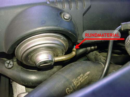

der dünne blau/schwarze Schlauch ist für die ansteuereung des AGR Ventils - hat also nichts mit der beschriebenen stilllegung der Kühlkreises zu tun. Die "Madenschraube" ist ein Stück Rundmaterial (Alu)
Hier wird die Abgasrückführung unterbunden.
anbei nochmals das Bild
LG robert

OK also am besten die zwei Arbeiten die du beschrieben hast zusammen erledigen?
oder reicht nur das Thermostat still zu legen hab nämlcih auch Temp. Probleme!
MfG
Das Temperaturproblem hat mit der eigentlichen Abgasrückführung nichts zu tun. Die Abgasrückführung habe ich wegen des Ruß und Ölschmoders im Ansaugtrakt stillgelegt.
Das Temperaturproblem kannst du nur mit der Stilllegung des AGR Kühlers (Stopfen im Thermostat) in den Griff kriegen.
Zum blau/schwarzen Schlauch der Abgasrückführung kommst du ohnehin ohne Zerlegearbeiten, d.h. das kannst du jederzeit in Angriff nehmen. (5cm passenden Schlauch u. ein Stück Runmaterial ist alles was du dazu brauchst)
