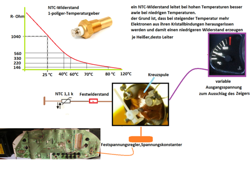

Temperatur Anzeige spinnt wenn er warm ist und ich vor einer Ampel stehe steigt die Temperatur,fahre ich los singt sie auf null . Sensor Kühlmittel ist neu von Hella

wenn die Heizung nach ca 1,5 Km warme Luft aus den Düsen spendet und
die Wärme aus den Düsen auch nicht abnimmt
wenn die Temperatur im Instrument runterfällt ,
sollte Kühlttechnisch alles OK sein .
bei den Aussentemperaturen sollte kein Omega zu hohe Temperaturen anzeigen ,
außer man hat ein richtiges Problem ,Thermostat,WAPU,LÜfter,Kühler zu
welcher Temperatursensor wurde den Erneuert ,
der 1 Polige oder der 2 Polige Sensor ?
rosi03677 der 1 Polige Sensor Heizung wird warm alles gut .
wenn die Heizung konstant warm rausbläst und
der Motor nach dem morgendlichen Kaltstart
nach ca 30 Sekunden in der Leerlaufdrehzahl von ca 1000 auf 700 U/min geht ,
wird alles stimmen .
wenn die Anzeige im Instrument einen Wackler hat ,
kann man z.B. einen neuen Flachstecker an das eine Kabel pressen !
das Kabel vom Sensor abgezogen ,
da würde die Nadel im Instrument auf 0 bzw 60 Grad fallen
das Kabel auf Masse gelegt sollte die Nadel auf 120 Grad gehen und
die rote Kontrolleuchte ,Übertemperatur leuchten .
geht das nicht evtl ein Fehler auf der Platine im Instrument .
oder mit einer Widestandsdekade die Anziege im Instrument testen ,
aber immer Pausen beim testen dabei einlegen .
Funktion-temperaturanzeige-instrument
Temperaturanzeige-testen-mit-widerstandsdekade
Werde morgen erstmal OBD und auslesen dann flachstecker neu machen und dann mal schauen was passiert, und Danke für die Anleitung.aber warum steigt er wenn ich stehe und sobald ich fahre sinkt die Nadel dann auf null,kann doch dann kein Wackelkontakt sein ? .

evtl auch noch ein Wackler am X Stecker hinter der Batterie ?
kann auch ein problem der Motormasse sein ,
das dicke Kabel was unterhalb der BAtterie zum Masseigel geht .
Provisorsch mal ein Zusatzmassekabel vom Massepol Batterie an den Motor anschrauben !
