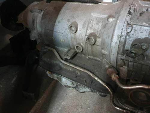

Ist die Rede von dem kurzen Stück am Getriebe, oder der längere Teil zum Ölkühler hin? Hab noch ein Schrottgetriebe im Verein liegen. Da sind beide kurze Leitungen noch dran.
Meine die auf dem Bild

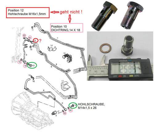

Motorhane ich denke bei der Spülung wurden
die Hohlschrauben Vorlauf und Rücklauf vertauscht!
Es sollten M14er Hohlschrauben sein,denke ich
Aber die haben eine unterschiedliche Länge!
Ist die lange Hohlschraube in der falschen Position geht die Hohlschraube auf Grund und
im schlimmsten Fall platzt das ALU Gehäuse !
Bei einer M14er Hohlschraube gehe ich von SW 19mm aus und
Falls es eine M16er Hohlschraube ist von SW 22mm !
Mfg
Habe noch ein AR35 von 1996 liegen.
Gerade geschaut,
Einmal Hohlschraube hinten
Am Antriebsflansch M14x1,5mm Länge ca 26mm
Und vorne eine Überwurfmutter.
Mfg

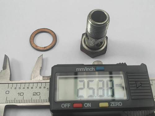

Standard Hohlschraube Getriebe Ölleitung
Motorhane ,es gab zwischendurch Änderungen bei den
Leitungen/Anschlüßen der Getriebeölkühlung!
selbst im Teilekatalog bei Opel gibt es da Differenzen!
man kann nicht eine Hohlschraube M16 mit 14er Dichtringen versehen,
das ist technisch Unmöglich !
das wird Sie sein-
https://www.treckergarage.de/.../...hlschraube_M14x1_5_2911202703.html
falls ein defekter IFA W50/L60/ZT300 in der Nähe steht oder ein Multicar ,
überall dort am Kraftstoffsystem ist die identische Schraube zu finden !
seit ca 40-42 Jahren begleitet mich diese Hohlschraube!
Hohlschraube-oelleitung

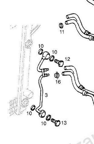

Hallo rosi,
Du hast es erkannt. Pos.13 ist die Schraube und Pos.2 das Einlassrohr. Wer hat noch so was
anzubieten?
MfG

Die Einlaßleitung ist übrigens die
Rücklaufleitung vom Ölkühler!
