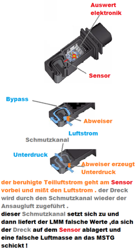

evl kannst Du ja mal ein 2x2 mm Loch in den Bosch bohren .
Warum sieht man im Bild !
Pierburg und Bosch ( dort Original ) mal im Vergleich beim 2,0 TDI .
mfg
Lmm-funktion-unterdruck
Lmm-spannungen-zur-motordrehzahl
Lmm-bosch-bohrung
Rosi, von welchem Pierburg ist die Kennlinie? Es gibt allein beim 2.2 DTI drei verschiedene LMM mit drei völlig verschiedenen Kennlinien!
7.22701.05.0 - 2.2 DTI, Y22DTH, EDC15M PSG5, 120 PS (Omega B 2.2 DTI)
7.22701.08.0 - 2.2 DTI, Y22DTR, EDC16 PSG16, 120 PS (Frontera B 2.2 DTI ab 09/02)
7.22701.09.0 - 2.2 DTI, X22DTH + Y22DTH, EDC15M PSG5, 115 PS (Frontera B 2.2 DTI 1998 bis 09/02)
Alle drei Pierburg-LMM haben verschiedene Kennlinien, es gibt daher nicht DIE Pierburg und DIE Bosch Kennlinie. Hatte schon Kunden die hatten den 7.22701.05.0 im Frontera B 2.2 DTI mit der gleichen EDC15M wie im Omega, lief aber eben bescheiden da die erwarteten Kennlinien in der Frontera-Software anders sind, da ist der 7.22701.09.0 zwingend nötig damit es perfekt läuft.
Der 7.22701.05.0 ist für den Omega B 2.2 DTI der richtige und gefühlt fahren über 20 meiner Kunden in 2.0 / 2.2 DTI in den verschiedensten Fahrzeugen (Astra G, Vectra B, Zafira A, Omega B und Frontera B), Pierburg-LMM, alle ohne Probleme.
Wobei ich bei allen im Zuge der Leistungsoptimierung das AGR rausprogrammiert habe und ich daher eine wirkliche Erfahrung MIT AGR nicht vorweisen kann. Auch ich selber fuhr den 7.22701.05.0 jahrelang in meinem 2.2 DTI Omega und mein Bruder fährt den heute noch, allerdings eben auch jeweils ohne AGR.
