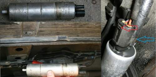

Einbau der berüchtigten kleinen Förderpumpe direkt am Tank hinten in die Vorlaufleitung, danach war Entlüften und Starten innerhalb von 2 Minuten jederzeit problemlos möglich
Den entscheidenden Hinweis habe ich dann bei den Audianern gefunden und mit Hilfe der kleinen Pumpe war eine erfolgreiche Lecksuche überhaupt erst möglich. Die Vorlaufleitung ist normalerweise drucklos, eher liegt ein leichter Unterdruck an. ESP und Filtergehäuse liegen höher als der Tank, daher kann hier, wenn das Auto mit der Schnauze nach oben geparkt ist, und evtl. der Tank nur halb voll ist in jedem Fall Unterdruck anliegen. Die Schwierigkeit besteht nun darin, ein Schlauch, oder eine Verbindung kann gegen Überdruck dicht sein, aber nicht gegen Unterdruck, das Ganze natürlich auch umgekehrt. Gefunden habe ich letztlich zwei Leckagen nach dem ich bei laufendem Motor und laufender Pumpe sämtliche Verbindungen kontrolliert und auch mal daran gewackelt habe. Es hat bestimmt eine Viertelstunde gedauert bis sich die beiden Stellen deutlich gezeigt haben. Der leichte Überdruck der kleinen Pumpe war notwendig um den Fehler überhaupt zu erkennen. Irgendwann fing es an den beiden Stellen an zu tropfen.

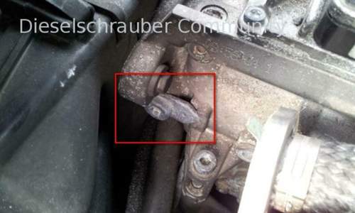

Hauptursache, ein defekter O-Ring an der ESP (siehe Anhang), der war komplett eckig und steinhart

O-ring-schraube-vp44

Es ist die Position 392.

Das ist die Schraube die eigentlich nur einmal gelöst und festgezogen wird, nach dem Einbau der Pumpe.
Mit dieser Schraube wird am Prüfstand die Pumpenwelle fixiert (korrekter Förderbeginn Zyl. 1) bis man sie am Kettenrad (z.B. bei Opel 2.0 / 2.2 DTI) bzw. Riemenrad (z.B. bei Audi 2.5 TDI) verschraubt hat.
Danach wird dieser bei der neuen Pumpe herumbaumelnde Unterleger (Teil 394) dort eingesetzt und die Schraube wieder rein gedreht. Damit ist diese fest, berührt aber nicht mehr die Welle. Schon kurios dass er dort eine Undichtigkeit hatte. Eigentlich kommt da ein Dichtring aus weichem Metall zum Einsatz der beim anziehen dann gepresst wird.

Moin CP
die Stelle was Du eingekreist hast ist die Blockierschraube für
den Aus-und Einbau der VP44 .
da kann man die Meßuhr reinsetzen zum präzisen Einstellen .
da diese Blockierung direkt auf die Antriebswelle der VP geht ,
ist es möglich,das da Luft reinkommt .
damit würde man zumindest wissen,
das der Simmerring der zum Steuergehäuse geht noch Dicht hält !

Hallo Thomas,
ich konnte es ja auch kaum glauben, aber da fing es dann irgendwann an zu tropfen. Es sah sogar zunächst danach aus, als wäre der Blechdeckel am Hy-Anschlag auch noch undicht, aber das kam dann von der Feststellschraube.
Da ist keine Weichdichtung drin, sondern ein O-Ring im Einstich der Schraube. Dichtungen bekommt man alle einzeln beim Bosch Dienst. Die Pumpe läuft dann bis auf das Niveau der Schraube, also unterhalb der Anschlüsse leer.

Die billige Pumpe ist auf jeden Fall Gold wert. Egal ob als schnelle Lösung, zur Fehlersuche oder als stille Reserve. Die bleibt bei meinem Omega ganz sicher drin, auch wenn ich sie jetzt nicht mehr bräuchte.
@gustel-gaas
Wenn du eine Pumpe einbaust, dann bitte in Tanknähe. Eine gute Stelle ist zwischen Tank und Spannband. Da paßt die genau rein. Das hat auch den Vorteil daß die Pumpe im Ruhezustand als RSV wirkt, somit zumindest die Vorlaufleitung nicht leerlaufen kann. Beim nächsten Filterwechsel kannst du dann bequem alles entlüften.
