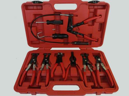

So, nachdem ich mir gestern fast die Finger gebrochen habe - sitzt das neue Heizungschaltventil. Echt eine blöde stelle.
In der Facebookgruppe hat jemand das Bauteil nach vorne gesetzt. Jetzt kann ich verstehen warum.
Da das originale 20 Jahre gehalten hat, hoffe ich nicht so oft diese Arbeit machen zu müssen ( keine Grube / Hebebühne ).
Nur der Aufkler "Made in China" lässt da meine Hoffnung etwas schwinden 😁
Werde mir mal eine Zange für die Klemmschellen besorgen, das war dabei das größte Problem.
@rosi03677 nochmal danke für den Link.
@kurtberlin beim nächsten Mal nehme ich den Beitrag meinen Motor betreffend 🙂
Danke für dein Feedback und Glückwunsch zu deiner erfolgreichen OP.
Ich denke du hast es nicht durch das seitliche Hintertürchen gemacht, denn das geht dann so in einer viertel Stunde über die Bühne.
Sicher, ohne Federschellen-Zangen ist das ganze natürlich ein Mords-Aufriss mit verletzten und verrenkten Fingern.
Ich hatte mir nach dem Aufkommen der Federband- und Click-schellen gleich einen entsprechenden Koffer mit allen erdenklichen, dafür geeigneten, Zangen gekauft.
War gar nicht so teuer.
Federband-, Clickschellen Zangen Koffer
Hallo kurt,
das seitliche Hintertürchen hatte ich mir angeschaut, dachte denn aber - von unten wird es wohl schneller gehen.
Es sah für mich so aus, als wenn der Pollenfilterkasten raus muss und bedingt dadurch die obere Verkleidung samt Scheibenwischer. Vielleicht ein Denkfehler.
Da die Zeit ein wenig drängte, bin ich einfach angefangen.
So ein Köfferchen muss ich mir auch noch besorgen :-) Danke.
