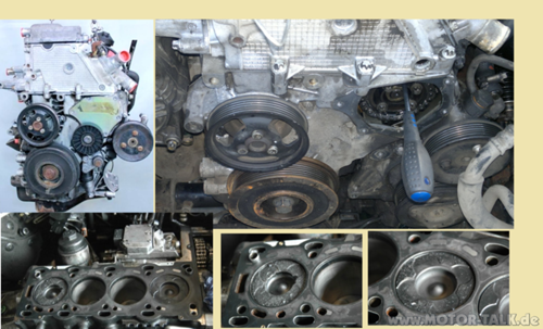

Ewald, im Nachhinein betrachtet würde ich dir raten, bau alle sechs Injektoren aus und lass sie prüfen! Mir hat letztes Jahr im Sommer ein defekter, nachtropfender Injektor den Kolben an Zylinder 1 gekillt! Auch hier wurde über die letzten Monate der Verbrauch immer höher. War ich sonst immer bei ~ 8,2 bis 8,5 Litern (Automatik, zügig gefahren, viel Autobahn), so ging es die letzten beiden Monate auf 9,0 und am Ende gar 9,8 Liter und ich hab dem ganzen leider keine große Beachtung zukommen lassen, schob es auf das vermehrte Fahren mit Klimaanlage. Bis es zu spät war..
Wenn du die einmal beim Bosch hast (Prüfung kostet um die 25 Euro pro Injektor) dann kannst du sie auch gleich ordentlich reinigen lassen und mit neuer Kupferdichtung wieder einbauen, vorher die Fläche im Kopf sauber machen.
Wenn das geklärt ist und kein Injektor etwas hatte, könnte es z.B. die Dichtung am Raildruckregelventil an der Pumpe sein (siehe mein Blog, da hab ich das beim Motorumbau beschrieben). Im Alter verschleißt die und er erreicht seinen vollen Raildruck nicht mehr. Da sollte er irgendwann aber auch einen Fehler setzen.

Ja, die EDC macht eine Laufruhe und Mengenkorrektur. D.h. wenn ein Injektor mehr "leckt" als die anderen wird er mit mehr Diesel versorgt um den Verlust auszugleichen. Soweit ist das auch alles ok. Nur wenn er halt defekt geht und nachtropft.. dann wirds gefährlich!
Bei mir hatten damals alle sechs Injektoren NACHDEM ich das Loch im Kolben hatte, trotzdem alle die halbwegs gleiche Rücklaufmenge. Von daher kann man auf den Rücklaufmengentest jetzt nicht sooo viel geben.

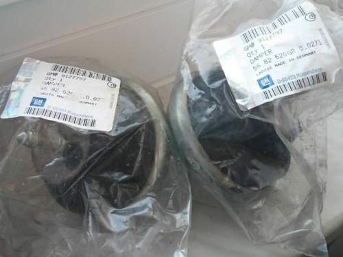

Die beiden Gummilager könnte man bei dieser Gelegenheit auch austauschen. Da habe ich noch darüber nachgedacht, in der Bucht werden die aber nicht angeboten. Rein optisch könnten auch die Lager vom 3.2 V6 passen, und der ist ja eher noch schwerer als der Diesel.
Die Motorlager gibts bei Opel neu, kosten nur ca. 320 Euro. Hab die für meinen Bruder seinen 2.2 DTI erst besorgt. Ansonsten, wenns auch günstiger sein darf, passen diese hier 1 zu 1, auch wenn nicht für 2.2 DTI ausgeschrieben:
http://www.ebay.de/.../131704126137
Ein Kunde von mir mit einem 2.2 DTI Omega fährt die, ohne Probleme. Optisch 100% identisch und Hydrolager sind es auch, nur halt vom 2.5 TD. Der Innenraum bei ihm war auch gefühlt genau so ruhig wie mit originalen Motorlagern. Bei dem Preis muss man die fast nehmen.
Gruß, Thomas

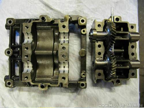

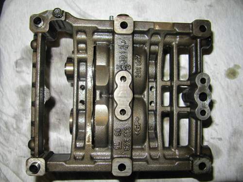

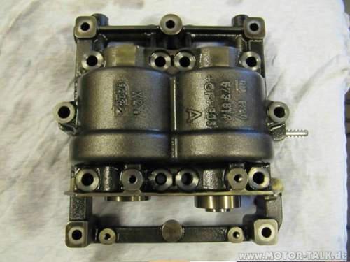

Hier jetzt endlich die Bilder von der Reparatur und noch zwei PDFs mit Einbauhinweisen vom FOH. Den Absteckdorn für die Wellen kann man sich leicht selber anfertigen (letztes Bild).
Y22dth-ausgleichswellen1
Y22dth-ausgleichswellen2
Y22dth-ausgleichswellen3

Hallo, ich habe da mal noch eine Frage zu den Motorlagern beim Omega B 2.2 dti. Wie ist die, bis jetzt gemachte, Erfahrung bezüglich Qualität, Haltbarkeit und Komfort mit den Alternativen zu dem Original? Ich überlege mir welche der Marke Ruville, auch für den 2,5 zu bestellen. Kann man diese wirklich ohne weiteres in den 2.2 dti verbauen. Preislich zu den Originalen ist dieses ja nur ein Bruchteil vom Preis. Vielleicht gibt's noch den ein oder anderen Bericht hierzu.
Gruß Toralf
