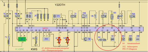

"Betroffene Endgeräte 1, 2, 39"
ist in einem anderen Schaltplan ohne Kabelfarben folgendes ,
Komponente,Endgerät 39 ist der KWS und 1 und 2 sind die Pins im Stecker vom KWS .
eine Komponente,endgerät 1 oder 2 gibt es in dem Plan nicht !

Ok. Auf die schnelle fiel mir nur pin 39 oder die Leitung ein dazu.
Pin 39 käme ja auch vom zündschloss kl.15.
Aber hier ist natürlich vom kurbelwellensensor die rede, wenn man sich den schaltplan ansieht.

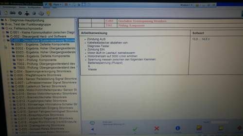

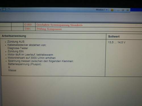

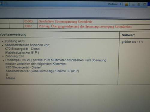

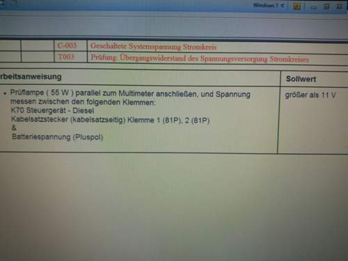

"Remedy: C-003"

C-003 ist übrigens ein Querverweiß auf die Prüfanweisung aus dem TIS !
