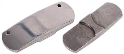

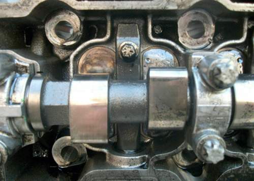

Nochmal gefragt,... hast du inzwischen eine Membran-Vorförderpumpe im Vorlauf integriert?😕🙄
Hast du ihn mal mit Bremsenreiniger/Startpilot o.ä. gestartet und wenn ja, ist da die Drehzahl sehr hoch gegangen, oder blieb sie im moderaten Bereich?🙄
Der Motor ist nämlich sehr empfindlich gegen höhere Drehzahlen, da brechen die Ventilbrücken nämlich oft ganz schnell.
Dann ist nämlich gründlich Schluß mit freiem atmen und arbeiten.🙁
Ventiltrieb R4 16V Diesel
Ventilbrücken R4 16V Diesel

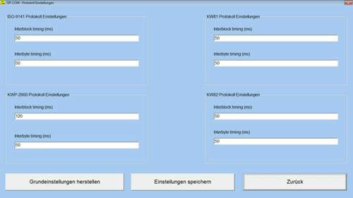

So habe gerade 3 Stunden vergeblich versucht dieses OP COM zum laufen zu bringen.
Wie gesagt sind auf der mitgelieferten CD 3 Ordner vorhanden: 1) 08/2010 EN 2) OP COM 2012 3) OP COM 2014
Habe 3 Rechner ausprobiert, einen mit XP, die anderen mit Windows 7 und Windows 10. Ich hab alles so durchgeführt wie in diversen Youtube Videos gezeigt, allerdings erscheinen bei mir teilweise auch andere Schritte wie in den Videos.
Beim XP Rechner kann ich den Treiber für das USB Gerät nicht installieren weil es mir sagt es wäre kein Treiber in dem "Drivers" Ordner passend. Bei den anderen beiden Rechnern hat das wenigstens funktioniert aber die Verbindung zum Steuergerät konnte nicht hergestellt werden.
Kann mir jemand sagen wo ich eine 100% funktionierende Software downloaden kann? Die Daten auf der CD kommen mir suspekt vor...
Danke
Stell mal unter Einstellungen im OP-COM diese Timings ein.. sonst kommst nicht ins Steuergerät. Selbsttest im OP-COM ist i.O.?
Op-com-timings
Ok werde ich versuchen.
Welche Version sollte ich am besten für den Rechner mit Windows 7 verwenden? 08/2010, 2012 oder 2014?
In dem Ordner 08/2010 sind keine Treiber für den USB Adaptder, in den Ordnern 2012 und 2014 sind "Drivers" vorhanden. Sind das für alle Versionen die gleichen Treiber oder brauche ich für die Version 08/2010 auch die dazu passenden Treiber?
Danke
@tommy_c20let schrieb am 25. März 2021 um 00:17:06 Uhr:
Die Timings habe ich entsprechend eignestellt und der Selbsttest im OP-COM ist auch ok. Dennoch kein Zugriff auf das Fahrzeug. ECU is not responding... wait 2 seconds ....
Das Teil scheint mir nutzlos zu sein
