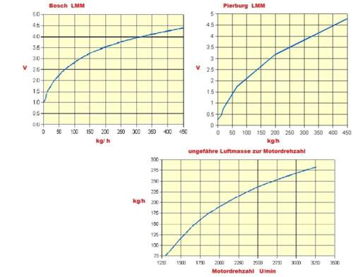

zuerst müssen Spannungen da sein -
https://data.motor-talk.de/.../208393477-w988-h374.png
etwas zum verstehen,wegen Meereshöhe und Druck-
Absolutdruck ist nicht das selbe wie der Ladedruck,
Absolutdruck ist immer ein Korrekturfaktor !
https://data.motor-talk.de/.../208393789-w988-h418.png
bei der Betrachtung vom LMM Fehlern und P0400er Fehlern ,
muß man immer auch den Ladedruck und die AGR-Rate betrachten!
AGR-Rate ist die berechnete Abgasmenge des Motorsteuergerätes,
die der Verbrennung zugeführt wird , im Zusammmenhang mit der Lutfmenge/masse .
Lage der Bauteile -https://data.motor-talk.de/.../...152107476805-6526044120862871723.jpg
ob so ein Simulator da die Rettung bringt,bezweifel ich !
lieber den Urspungszustand herstellen und die genannten Teile reinigen !
die Fehlersuche fängt immer mit den Bauteieln an,
die im Fahrzeug verbaut sind und nicht mit Dummys !
Pierburg LMM haben eine andere Kennlinie und der Motor damit mehr Durchzug ,
allerdings sollte man da versuchen den Motor mit dem China-Böller zumindest
auf Lernwerte zu setzen,damit das MSTG die `neue`Charakterisik
der Bauteile lernt und sich `Anpasst`,evtl geht das bei diesem Motor ,
ich bin BenzinerFahrer !
der Pierburg hat in der Regel als untere Ausgabe für das MSTG als Signalspannung
ca 0,3 -0,5 V stehen.
der Bosch hat ca 0,8 - 1,2 V stehen .
ergo gibt der Pierburg im unteren Bereich (denke bis 2000 U/min) etwas weniger Signalspannung aus,
wie der Bosch .
mfg

Dass die Spannung und Kennlinien zwischen Bosch und Pierburg unterschiedlich sind, habe ich bereits in Motor Talk in einem anderen Thread gelesen.
