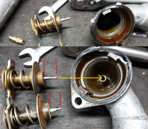

aber bitte ein komplettes Thermostat mit Gehäuse nehmen,
nicht das der Stift vom Themostat sich ins Gehäuse eingeschlagen hat !
ab ca 40 Grad Wassertemperatur kommt die Heizung ,
Lauwarm aus den Düsen.
ab ca 60 Grad geht die Anzeige im Instrument erst hoch,
entspricht maximal 2-2,5 Km Fahrtstrecke bei den Temperaturen !
im Bild ein V6 ,wegen Gehäuse !
mfg
Thermostat-v6
zur besseren erklärung.

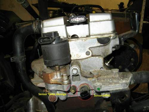

der Omega hat 2 Sensoren.
Sensor 1 für das MStG und den Sensor 2 für die Tempanzeige.
Der Stecker für die Temperratur anzeige sitzt offt zu locker oder liegt nur auf dem Sensor.
Daher wäre es wichtig was der Sensor für das MStG sagt. und dann diese Werte vergleichen.
Die Sensoren sitzen auf der Kühlwasserbrücke hinten am Motor s.B.
Img-7263

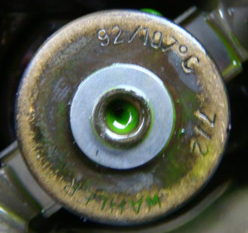

AEaB,das Thermostat bei allen Benzinern im Omega hat ,
92 Grad Öffnungstemperatur und ist bei 107 Grad Voll geöffnet
mfg
Thermostat-opel
