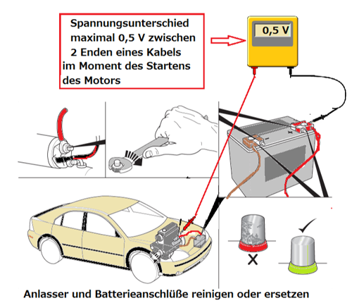

evtl ein Problem der Masse - und Pluskabel ,
von der Starterbatterie zum Motorblock,Anlasser !
wieviel Spannungsabfall ist bei Augenblick des betätigen des Anlassers
vom Massekabel der Starterbatterie zum Motorblock vorhanden ?
mehr wie 0,3 V sollten es nicht sein !
gleiches gilt für das Pluskabel von der Starterbatterie zur LIMA !

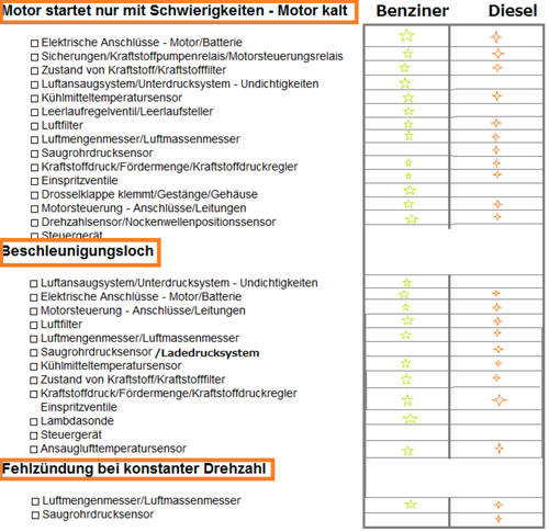

in 2 Bildern mal meine Gedanken zu Fehlergründen,einfach nachdenken .
mfg
Massnahmeplan-rosi
Y-z22xe-motor-ruckelt-fehlergedanken
Spannungen-messen-und-kabelanschluesse-reingen

Danke, die Listen sind super.....
Die Spannungen teste ich morgen auf Arbeit (bin ja Elektroniker...)
