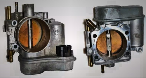

Meine Kontrollleuchte im Kombiinstrument ganz links aussen die mit dem Auto und senkrechten Schrauben Schlüssel leuchtet morgens nach ca 20 km auf , dann mache ich den Wagen aus und starte wieder dann auch aus die Leuchte, nach so ca 8 km wieder an,.
Fahrzeug fährt normal und kein Fehler gespeichert.

DTC -Diagnostic Trouble Code ,auf Deutsch FC-Fehlercode
mit einem Software Update könnten 2 DTC/FC mit einmal verbessert werden !
da kann DIR mit dem Update nur der FOH helfen ,Freundliche Opel Händler !!!
die EDK reinigen kann man auch mit 10 linken Daumen ,selber !
jede Werkstatt wird Dir beim P1555 mindestens 450-500 Euro abnehmen !
dafür kann man auch selber etwas Tun !
Edk-y-z22xe
DTC= Diagnostic trouble code
Fehler löschen sich bei Nichtauftreten nach ca 20 mal Motorstart kalt zu warm ,
selber aus dem Motorsteuergerät !
erst Update beim FOH ,dann EDK selber reinigen und
wahrscheinlich die Diagnosesonde hinter KAT wechseln !
