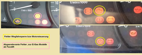

Meine Kontrollleuchte im Kombiinstrument ganz links aussen die mit dem Auto und senkrechten Schrauben Schlüssel leuchtet morgens nach ca 20 km auf , dann mache ich den Wagen aus und starte wieder dann auch aus die Leuchte, nach so ca 8 km wieder an,.
Fahrzeug fährt normal und kein Fehler gespeichert.

untere Reihe Drehzahlmesser außen -
Wegfahrsperre bzw Fehler Motorsteuerung

Die MKL Leuchte ja nicht
Die Leute mit dem Auto U Schraubenschlüssel links aussen
Dann muss ein FC gespeichert sein. KWS / NWS - Defekte kündigen sich manchmal so an. Ein OPcom bekommt man für 25,- / 50,- €. Ohne sowas kommt man beim Omega mit der Elektronik nicht zurecht. Leg Dir das zu und die meisten Problemchen lassen sich schnell eingrenzen und in Ordnung bringen.
Die linke MKL ist die Abgaskontrollleute.
Ich tippe mal auf defekten Vorkat oder Nebenluft.
Hast Du mal alle Unterdruck Anschlüsse kontrolliert?
Er schrobte von der roten Lampe mit dem Maulschlüssel. Die ist links außen. Die gelbe für die OBD-Abgaskontrolle liegt eher rechts bei der Zündkontrolle. Die ist es aber nicht.
